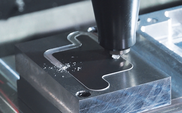

A differenza della saldatura convenzionale, che fonde i materiali e li unisce, la FSW mescola e unisce i materiali resi malleabili dal calore di attrito a una temperatura inferiore al punto di fusione. Esistono due metodi per unire i materiali: la saldatura di testa e la saldatura a sovrapposizione.
- 1: Temperatura di saldatura al di sotto del punto di fusione
- 2: Direzione di giunzione
- 3: Forza di spinta dell'utensile
- 4: Direzione di rotazione dell'utensile
- 5: Spalla
- 6: Utensile
- 7: Direzione dell'asse del flusso plastico
- 8: Direzione di rotazione flusso plastico

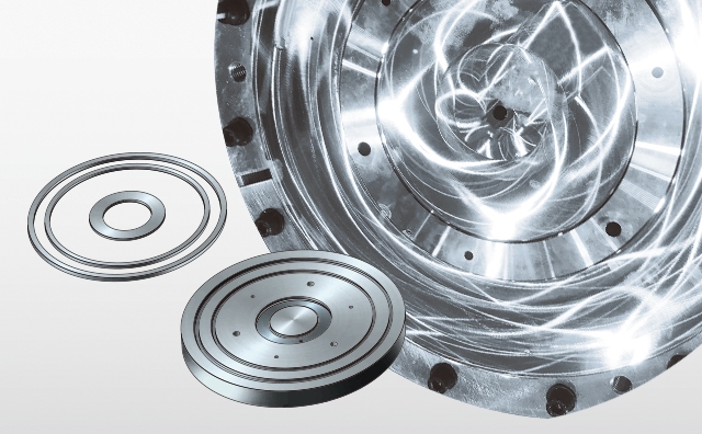

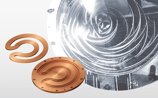

Esempi per l'industria dei semiconduttori
Utilizzo nei componenti delle apparecchiature a semiconduttore

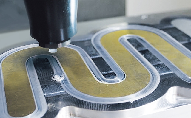

Applicato all'unione di piastre di supporto e piastre di raffreddamento utilizzate nelle apparecchiature per semiconduttori, il processo di saldatura, può poi essere completato con la fresatura in un'unica macchina. Di conseguenza, è possibile ridurre i tempi di consegna e le scorte di prodotti in corso di lavorazione.

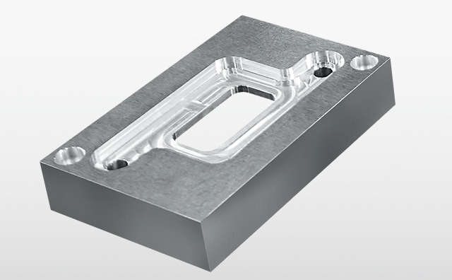

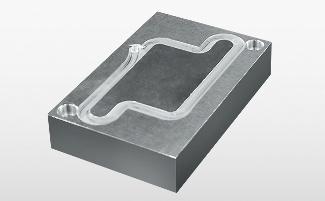

Integrazione dei processi per la produzione di pannelli di raffreddamento
- Base lavorata
- Saldatura a frizione del coperchio e della base
- Finitura superficiale di fresatura

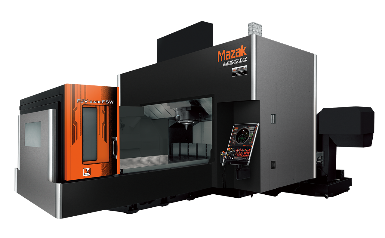

Tecnologia FSW combinata con centri di lavoro a portale e verticali
Ridurre i tempi di consegna e il magazzino utilizzando un'unica macchina per completare tutti i processi, dalla saldatura alla fresatura di parti di medie e grandi dimensioni
