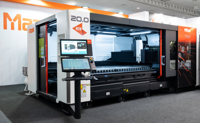

Mazak esporrà la soluzione per il taglio laser in fibra 2D OPTIPLEX 3015 NEO con una potenza di 10 Kw. Grazie al risonatore laser in fibra e alla tecnologia GRAND CUT, quest soluzione garantisce precisione elevata anche su materiali più spessi.
Tutti i vantaggi della serie OPTIPLEX NEO:
  • Maggiore ergonomia grazie alla doppia apertura delle porte, frontale e laterale, che migliora l'accesso alla macchina, rendendo più agevole la lavorazione di piccoli lotti e sfridi. 
  • Struttura monolitica della macchina che non necessita di fissaggi a terra in fase di installazione e il basamento in ghisa garantisce stabilità nel tempo.
  • Il controllo numerico MAZATROL SmoothLx facilita le operazioni: è touch, user-friendly e può essere ruotato sia sul lato frontale che laterale della macchina offrendo la massima comodità all'operatore.  In un solo clic si passa dal nesting alle condizioni di taglio, oltre a semplificare le operazioni più frequenti come la parametrizzazione dell’impianto e la programmazione della produzione.
  • Produzione flessibile con la combinazione delle tecnologie Beam Shaping e Beam Diameter Control, per garantire estrema flessibilità e produttività su tutte le lavorazioni, i materiali e gli spessori. La capacità di affrontare una maggiore varietà di lavorazioni e di materiali consente di massimizzare l'utilizzo della macchina garantendo una maggiore efficienza e redditività complessiva.
  • Efficienza ambientale superiore rispetto alle macchine convenzionali CO2. Il consumo di potenza della macchina con tecnologia in fibra è monitorato in tempo reale e consultabile da controllo numerico. 
