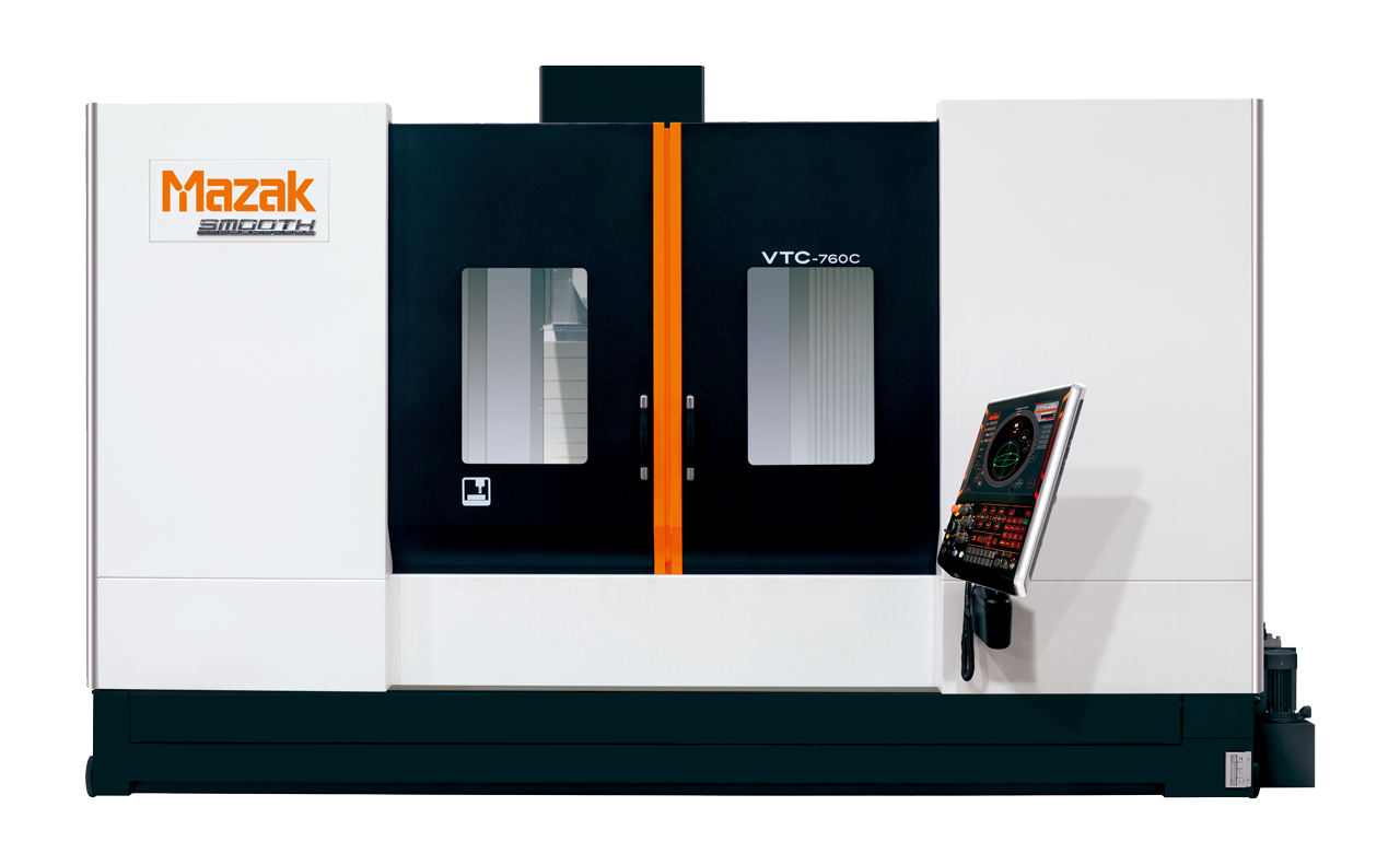

VTC-530C & VTC-760C
A VTC-530C és 760C függőleges mozgóállványos megmunkálóközpontok kompakt kialakítást, meghosszabbított X-tengelyes löketet és rögzített asztalt kínálnak az ügyfeleink számára a sokoldalúság érdekében. Rugalmas konfigurációja lehetővé teszi az alkatrészek széles körének megmunkálását, beleértve a hosszú munkadarabokat is, minimalizálva a helyigényt a hagyományos megmunkálóközpontokhoz képest.
Megnövelt termelékenység
  • A kompakt mozgóállvány maximalizálja a munkaterületet korlátozott alapterületen. A széles ajtónyílások és ablakok könnyű daruhozzáférést biztosítanak.
  • A közvetlen hajtású golyósorsók és a görgős lineáris vezetékek biztosítják a tengelyek nagy sebességű mozgását, 42 m/perc gyorsjárati sebességgel.
  • Szerszámtár 30 vagy opcionálisan 48 szerszám tárolására.
  • A hatékonyságot a MAZATROL SmoothG intuitív kezelése növeli.
 VTC-530CVTC-760C

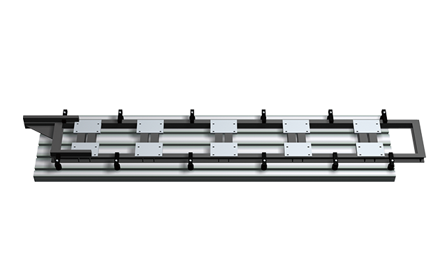

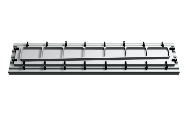

Nagy, hosszú munkadarabok
Több alkatrész egy anyagból
Az asztal fölé nyúló munkadarab
Több alkatrész beállítása
Munkatérmegosztás (opcionális)
Középső válaszfal (opcionális)

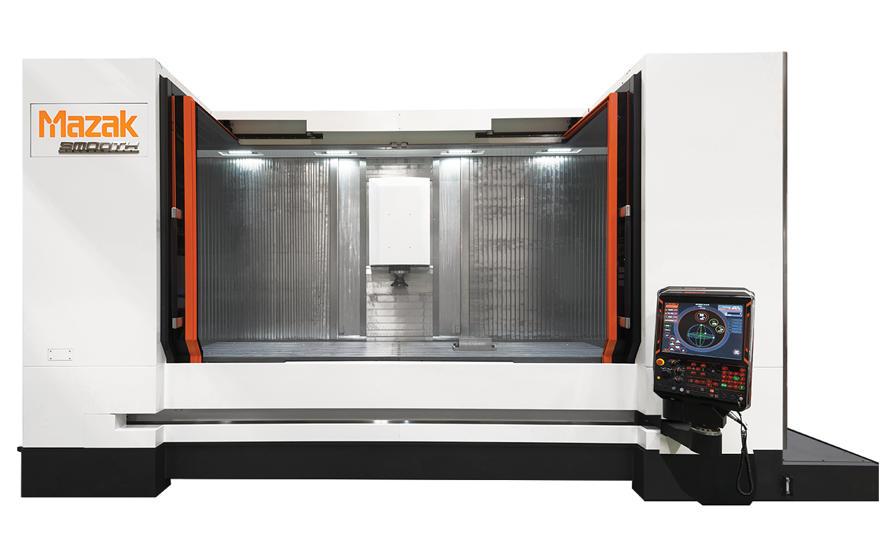

VTC-800/20 & VTC-800/30
  • A sokoldalúságot és a teljesítményt a nagy, 2000 vagy 3000 mm-es X tengely és a 820 mm-es Y tengely biztosítja.
  • Az opcionális 4. tengelyes NC forgóasztalok tovább növelik a gép rugalmasságát, és csökkentik a munkadarab beállítási követelményeit.
  • A hosszú asztal kivételes sokoldalúságot biztosít.

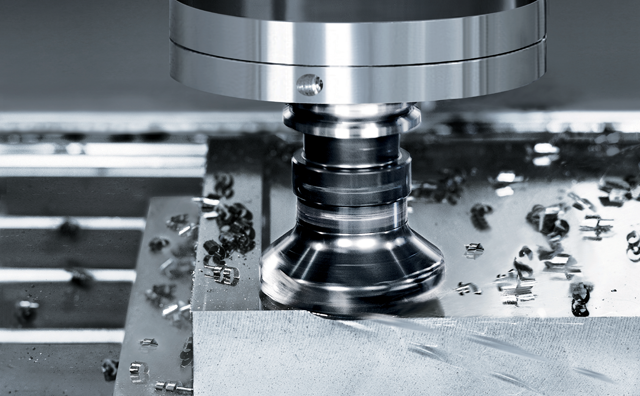

  • Nagy igénybevételre tervezett megmunkálóközpontok 50-es kúpos rendszerrel, ideális platformot biztosítva nehezen megmunkálható anyagok, mint az Inconel, rozsdamentes acél és titán vágásához.
  • 10 000 min-1 orsó 30 kW teljesítménnyel és 302 Nm nyomatékkal.
  • Nagy munkatér kompakt helyigénnyel.
  • Két kivitelben kapható: VTC-800/20HD és VTC-800/30HD.

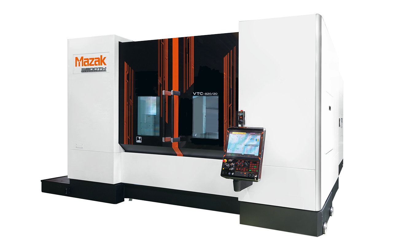

VTC-820/20
Szerszámkúp (standard)CAT No.40
Max. orsósebesség12000 min-1
Asztalméret2500 mm × 820 mm
VTC-820/30
Asztalméret3500 mm × 820 mm
