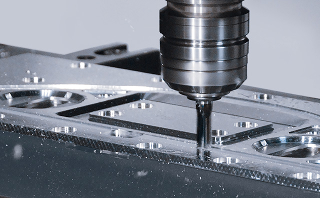

Nagy teljesítményű orsó
Sokoldalú 12 000 min-1 sebességű, nagy teljesítményű orsó, amely számos anyaghoz és alkalmazáshoz kiválóan alkalmas, miközben kiemelkedő megbízhatóságot garantál.
Max. orsósebesség12 000 min-1
Orsóteljesítmény18,5 / 11,0 / 11,0 kW
(10% ED / 40% ED / folyamatos)
Max. nyomaték119,4 / 70,0 / 57,3 Nm

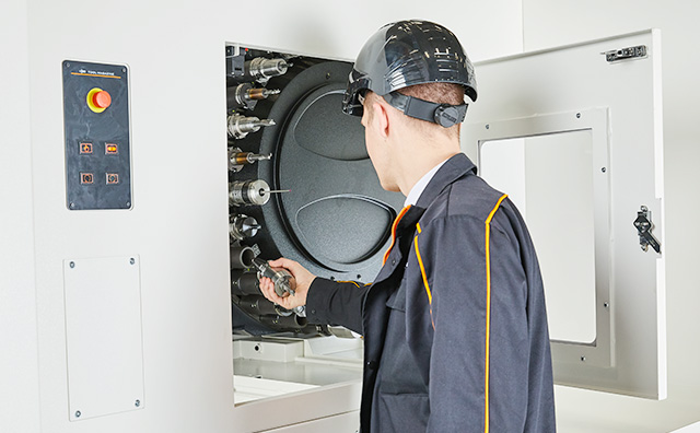

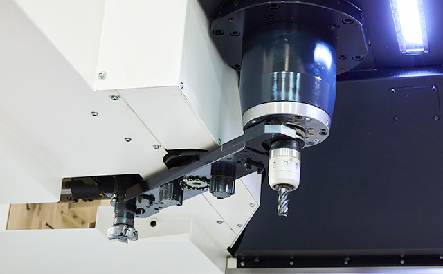

Automata szerszámcserélő és szerszámtár
  • Nagy sebességű automata szerszámcsere – a szerszámcsere ideje: 2,7 másodperc szerszámtól szerszámig.
  • 24 szerszámhely alapfelszereltségként
  • Az opcionálisan elérhető, szervóhajtású szerszámtár 30 vagy 48 szerszám tárolására alkalmas, így több szerszámot biztosít az összetett munkadarabok megmunkálásához, a sokféle gyártási igényhez, valamint tartalék szerszámokat a folyamatos üzemeléshez, így növelve a működési rugalmasságot.
  • A opcionális szerszámtár-betöltőajtón keresztül a szerszámok könnyedén betölthetők és kivehetők, miközben a gép automata üzemmódban működik, ezáltal csökkentve a beállítási időt.

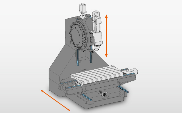

Nagy merevségű, nagy pontosságú gépszerkezet
  • Meehanite öntöttvas C-vázas szerkezet és a széles talpazatú A-vázas állvány.
  •  Az összes tengelyen lineáris görgős vezetékek biztosítják a jobb pozicionálási pontosságot a hagyományos síkvezetékekhez képest. Ez stabil megmunkálási pontosságot biztosít hosszabb ideig tartó nagy sebességű működés mellett.
 Y tengelyAsztalméret
VCE-500500 mm1050 mm × 500 mm
VCE-600600 mm1300 mm × 600 mm
