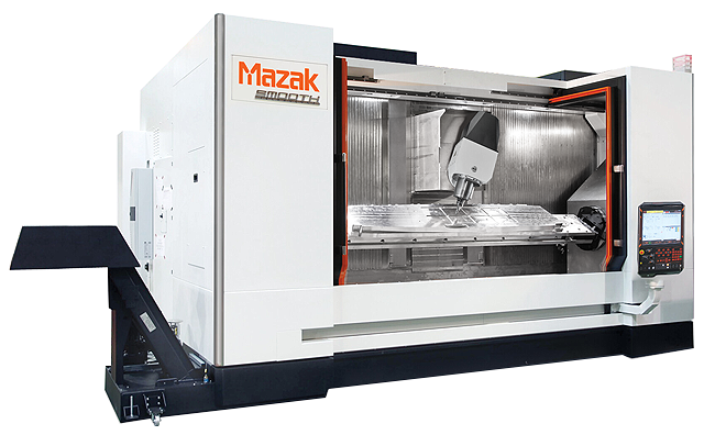

Vue complète du VTC-800/30

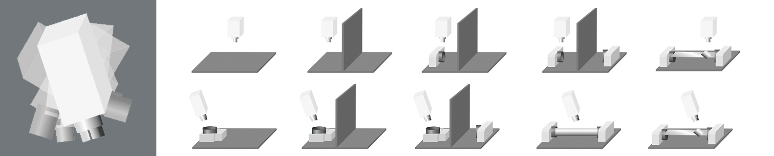

  • La tête pivotante à axe B permet l'usinage simultané à 5 faces et à 5 axes lorsqu'elle est combinée à l'option table rotative CN.
Broche VTC-800/30
  • Les options pour une cloison centrale et des tables rotatives à commande numérique gauche ou droite (avec montage vertical ou horizontal) offrent diverses configurations d'usinage alternatives.

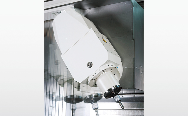

  • La tête pivotante de l'axe B peut être positionnée par incréments de 5 degrés pour la coupe lourde.

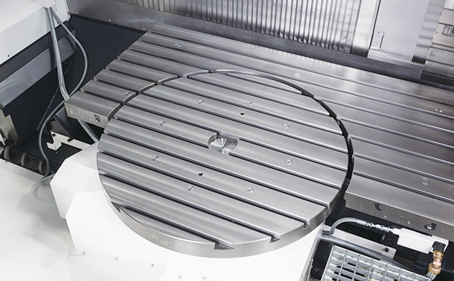

Variante 5 axes avec grande table circulaire CN intégrée
  • Capacité complète sur 5 axes grâce à la table rotative intégrée de grand diamètre et à la tête pivotante.
