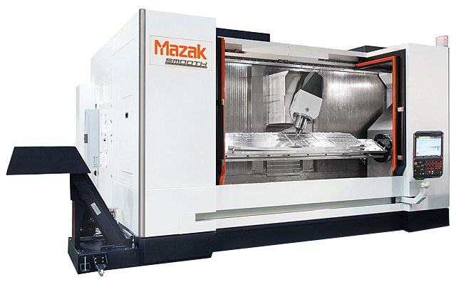

Vertikalt bearbejdningscenter med bevægeligt stander til 5-akset bearbejdning
Designet til at opfylde kravene i diverse produktionsapplikationer. VTC-serien (Vertical Travelling Column) af vertikale bearbejdningscentre tilbyder fleksibilitet, høj kvalitet og præcision for optimal ydelse.

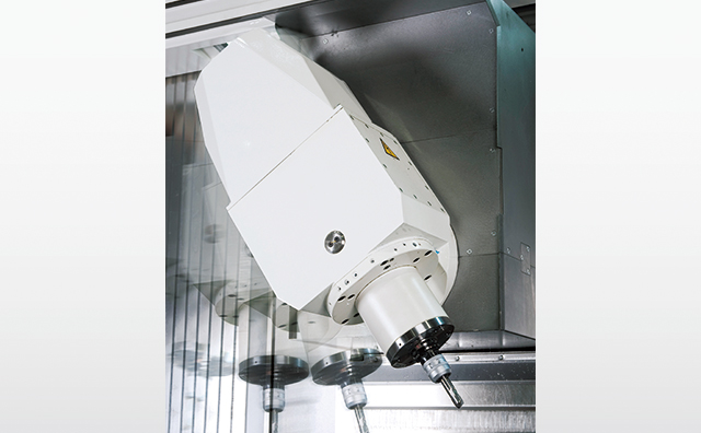

Stor 4-akse med valgfri 5-akse
  • Fås med 2000 eller 3000 mm X-akse og 800 mm Y-akse.
  • Det B-akset drejehoved muliggør 5-akset bearbejdning og 5-akset simultanbearbejdning, når det kombineres med NC-rundbord optionen.

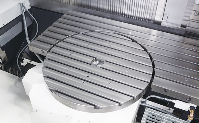

6-aksede borde designet med dobbelte synkrone NC-rundborde
  • Designet med klassens bedste arbejdsområde, med integrerede dobbeltsynkroniserede NC-rundborde.
