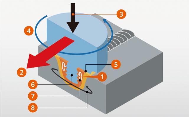

I modsætning til konventionel svejsning, som smelter materialer og forbinder dem, omrører og forbinder FSW materialer, der er blødgjort ved friktionsvarme, ved en temperatur under smeltepunktet. Der er to friktionssvejsningsmetoder:
- 1: Temperatur under smeltepunktet
- 2: Sammenføjnings retning
- 3: Værktøjskraft
- 4: Retning af værktøjsrotation
- 5: Skulder
- 6: Probe
- 7: Akseretning plast-flow
- 8: Rotationsretning plast-flow

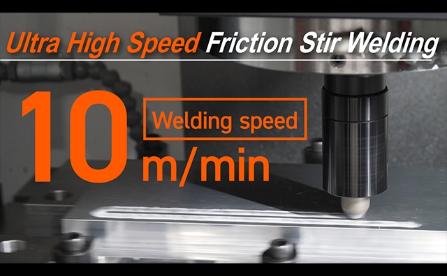

Mazak FSW fordele
Mazaks unikke FSW teknologi sikrer stabil sammenføjningskvalitet
Fællesdybde 3 mm
Materiale | Spindelhastighed |
A6063 | 2500 mm/min |
A5052 | 2000 mm/min |
ADC12 | 1500 mm/min |
C1020 | 300 mm/min |

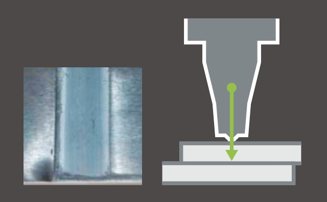

Forbedret sammenføjningsstyrke
I modsætning til elektronstråle-svejsninger, som har grove korn, FSW finere korn end grundmaterialet, hvilket forbedrer sammenføjningsstyrken. Styrken forbedres ikke kun ved sammenføjning af de samme materialer, men også ved sammenføjning af forskellige materialer.

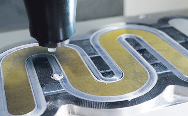

Processintegration til produktion af kølepaneler
- Bearbejdet emne
- Friktionssvejsning af låget og emnet
- Overflade finish ved at bearbejde

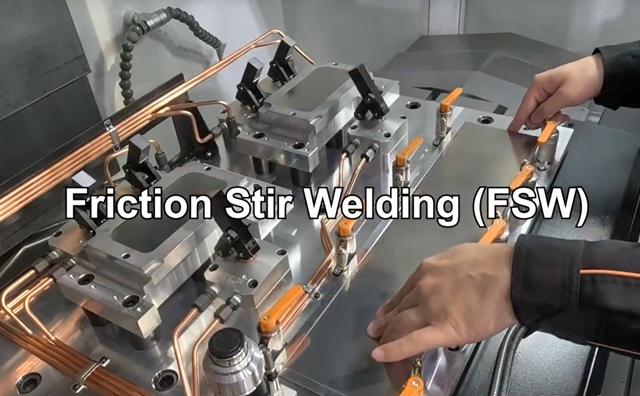

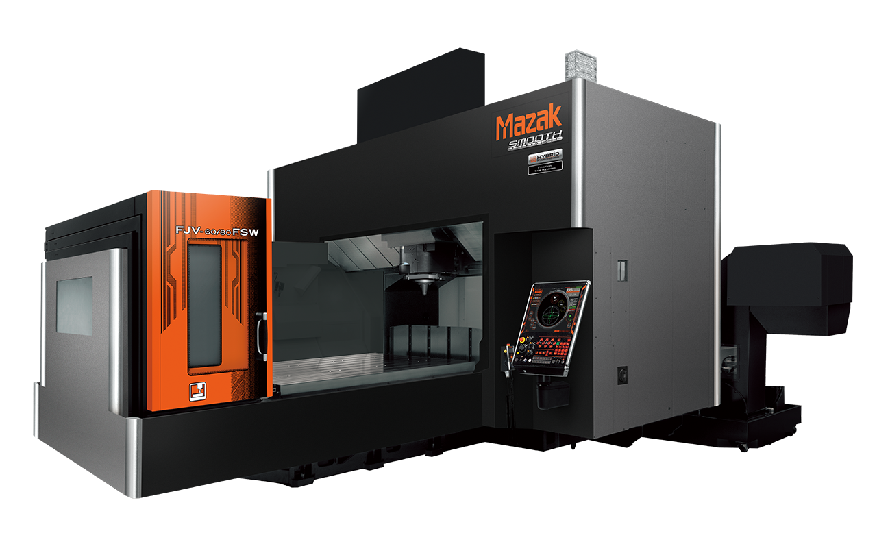

Kombineret FSW teknologi med vertikale bearbejdningscentre
Reducer bearbejdningstiden og reducer arbejdsprocessen ved at bruge én enkelt maskine til at fuldføre alle processer fra sammenføjning til skæring af mellemstore til store dele
Høj hastighed og høj kvalitet med FSW bearbejdningsmaskine
Understøtter højhastigheds, højkvalitets sammenføjning og langvarig kontinuerlig sammenføjning, hvilket bidrager til masseproduktion og forbedret produktionseffektivitet
