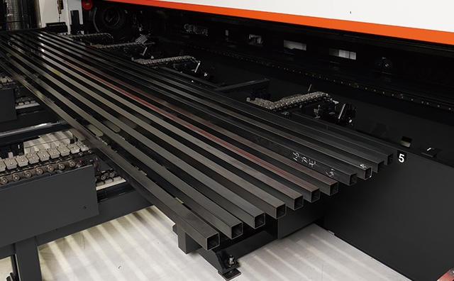

Automatisk ladning af materialer og afladning af færdige dele
Standardmodellen kan lade og aflade 8 m materiale samt færdige dele.
  • 1: Automatisk ladning af lange materialer fra ladestationen
  • 2: Automatisk afladning af færdige dele fra afladestationen

Kæde-transportør
nem ladning af større mængder materiale (afhænger af diameter) til kontinuerlig drift.
