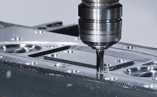

Hochleistungsspindel
Vielseitig einsetzbare Hochleistungsspindel mit 12.000 min -1 für unterschiedlichste Materialien und Anwendungen bei hoher Zuverlässigkeit.
Max. Spindeldrehzahl12.000 min-1
Spindelleistung18,5 / 11,0 / 11,0 kW
(10% ED / 40% ED / Dauerbetrieb)
Max. Drehmoment119,4 / 70,0 / 57,3 Nm

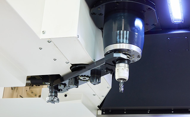

Automatischer Werkzeugwechsler und Werkzeugmagazin
  • Automatischer Hochgeschwindigkeits-Werkzeugwechsel – Werkzeugwechselzeit 2,7 Sekunden (Span-zu-Span)
  • Serienmäßige Werkzeugkapazität für 24 Werkzeuge

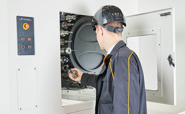

  • Optional bietet das servoangetriebene Magazin mit 30 oder 48 Werkzeugplätzen zusätzlichen Werkzeugspeicher für komplexe Werkstücke, eine hohe Variantenvielfalt und Ersatzwerkzeuge für den kontinuierlichen Betrieb, wodurch die Flexibilität der Produktion erhöht wird
  • Für eine Verkürzung der Rüstzeit können Werkzeuge durch die optional erhältliche Werkzeugmagazin-Ladetür einfach be- und entladen werden, während sich die Maschine im Automatikbetrieb befindet

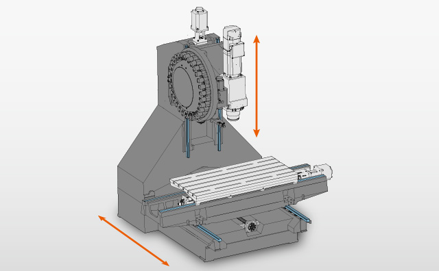

Hochsteife und hochpräzise Maschinenkonstruktion
  • C-Rahmenkonstruktion aus Meehanite-Grauguss mit A-Rahmenständer mit breiter Basis
  •  Lineare Rollenführungen in allen Achsen bieten eine verbesserte Positioniergenauigkeit im Vergleich zur seitlichen Führung. Dies gewährleistet auch eine stabile Bearbeitungsgenauigkeit über einen längeren Zeitraum
