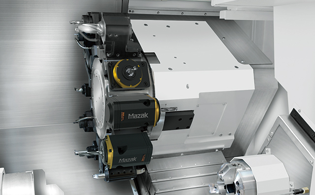

Hochgeschwindigkeits-Werkzeugrevolver mit kompakter Schnittstelle
Drei Typen von Revolvern sind für die unterschiedlichsten Anwendungen erhältlich
Je nach Modell ist der Trommelrevolver mit 12, 16 oder 24 Stationen auswählbar. Werkzeugrevolver mit kompakter Schnittstelle und abhebungsfreier Indexiereinheit für äußerst kurze Schaltzeiten und schnellem Ein-/Entkuppeln der angetriebenen Werkzeughalter. Der Werkzeughalter ist verschraubt oder in VDI-Ausführung wählbar.
Ausführung für verschraubte Werkzeughalter
VDI-Revolver
Hochpräzise Hochgeschwindigkeitsspindel
Für die Revolver-Frässpindel wird zur Minimierung von Schwingungen und größtmöglicher Genauigkeit ein integrierter Spindelmotor eingesetzt. Dank der gekühlten Motoreinheit wird bei der Hochgeschwindigkeitsbearbeitung entstehende Wärmeversatz minimiert.
