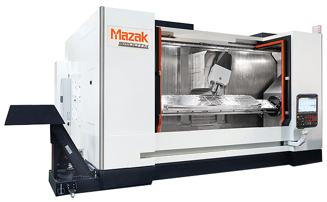

Úplný pohled na VTC-800/30

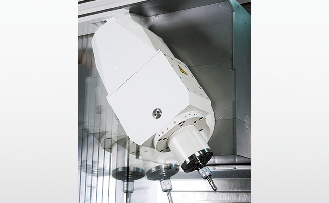

Výkonná vřetena pro splnění potřeb vašich způsobů výroby
  • Vřetena poslední generace s hybridní technologií keramických ložisek, která byla nabízejí možnost vysoce výkonného obrábění s mimořádnou spolehlivostí.
Modely VTC-800 SR, SDR, SLR
Maximální rychlost frézovacího vřetena18 000 min-1
Výkon frézovacího vřetena35 kW (50 % ED)
Maximální točivý moment168 Nm

Řada VTC-800SR
Velká 4osé provedení, volitelně 5osé provedení
  • K dispozici je osa X 2 000 nebo 3 000 mm a osa Y 800 mm.

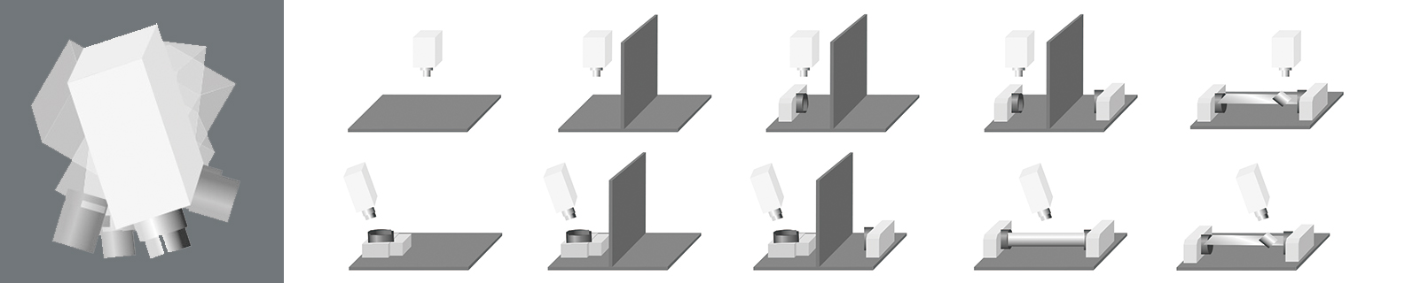

  • Otočná hlava osy B umožňuje obrábění pěti ploch a 5osé simultánní obrábění v kombinaci s volitelným příslušenstvím NC otočným stolem.
Vřeteno VTC-800/30
  • Volitelné příslušenství pro středovou přepážku a levý nebo pravý NC otočný stůl (s vertikální nebo horizontální montáží) poskytuje různé alternativní konfigurace pro obrábění.

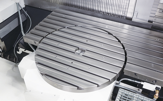

Řada VTC-800SDR
6osé stoly navržené si dvěma synchronními NC otočnými stoly
  • Stroj je navržen s pracovním rozsahem, který je největší ve své třídě, integrovanými dvěma synchronizovanými NC otočnými stoly.
  • Je vybaven vysoce výkonným vřetenem o rychlosti 18 000 min-1 a vysoce efektivním velkoobjemovým odvodem třísek.
  • Otočnou hlavu osy B lze polohovat v přírůstcích 5 stupňů pro těžké řezání.
Vřeteno VTC-800/30
