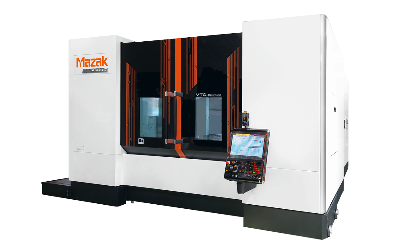

Řada VTC
Naše řada obráběcích center s vertikálními pohyblivými sloupy (VTC) nabízí výkon a přesnost, které splňují požadavky náročných výrobních prostředí dneška i budoucnosti. Díky flexibilním možnostem konfigurace dokážou zpracovávat nejširší škálu komponent napříč průmyslovými odvětvími.
  • Vynikající přesnost
  • Nejlepší výkon ve své třídě
  • Snadné nastavení a obsluha

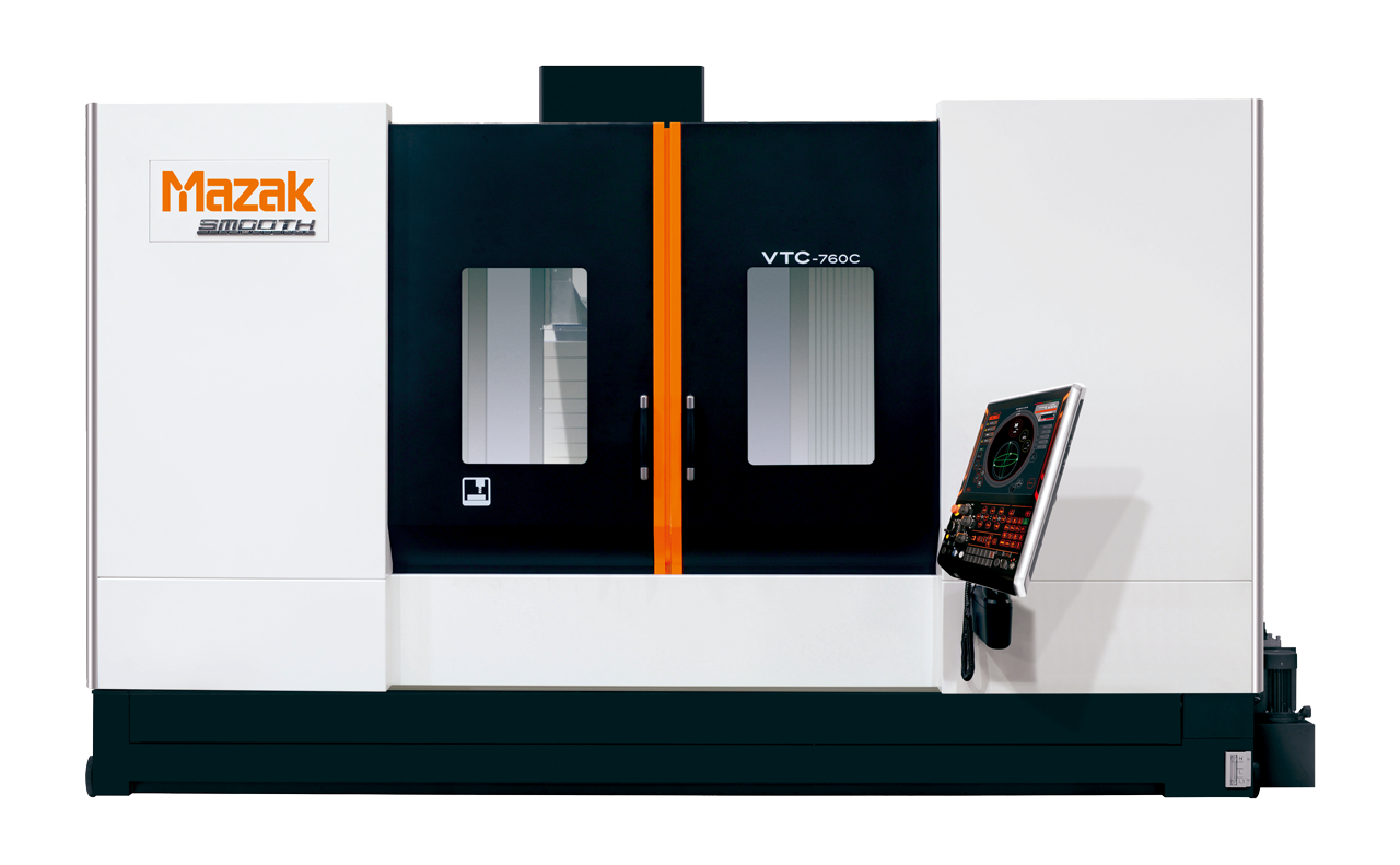

VTC-530C & VTC-760C
Vertikální obráběcí centra s pohyblivým sloupem VTC-530C a 760C nabízejí zákazníkům kompaktní půdorys, prodloužený zdvih v ose X a pevný stůl zajišťující vysokou všestrannost. Díky flexibilní konfiguraci umožňuje zpracování široké škály dílců, včetně dlouhých obrobků, a zároveň minimalizuje nároky na podlahovou plochu ve srovnání s konvenčními obráběcími centry.
Zvýšená produktivita
  • Kompaktní pojezdový sloup maximalizuje pracovní prostor na omezené podlahové ploše. Široké dveře umožňují snadný přístup pro jeřáb.
  • Kuličkové šrouby s přímým pohonem a válečková lineární vedení zajišťují vysokorychlostní pohyb os s rychlým posuvem až 42 m/min.
  • Zásobník nástrojů pro 30 nástrojů, s možností rozšíření na 48.
  • Efektivita je zvýšena díky intuitivnímu ovládání systému MAZATROL SmoothG.
 VTC-530CVTC-760C

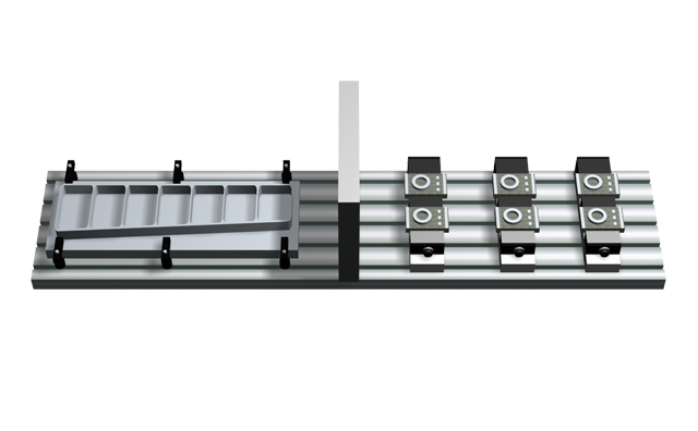

Flexibilní konfigurace stroje

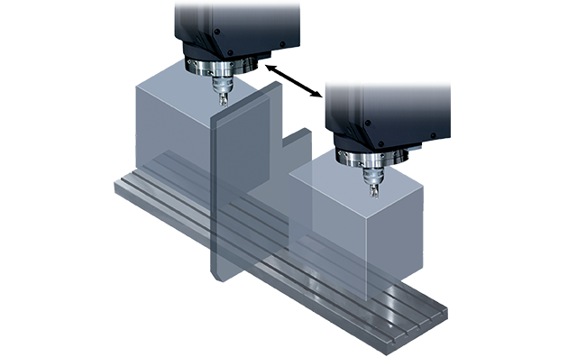

Řada VTC poskytuje výjimečnou flexibilitu se širokou škálou možností obrábění, včetně volitelné středové přepážky pro optimalizaci produktivity.

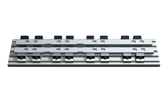

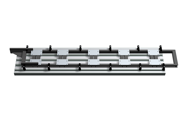

Velké, dlouhé obrobky

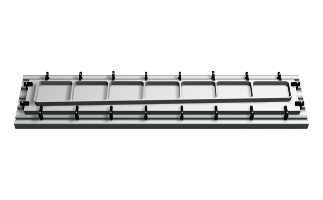

Více dílů z jednoho kusu materiálu
Obrobek přesahující stůl

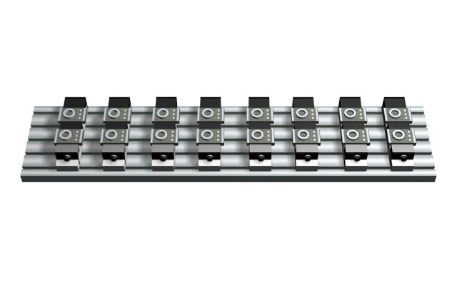

Nastavení více dílů
Střídavé obrábění (volitelně)
Středová přepážka (volitelná)

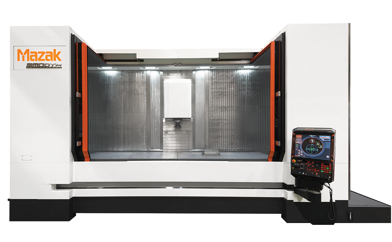

VTC-800/20 & VTC-800/30
  • Všestrannost a výkon zajišťuje velká osa X 2 000 nebo 3 000 mm a osa Y 820 mm.
  • Volitelné otočné stoly NC se 4. osou dále zvyšují flexibilitu stroje a snižují požadavky na ustavení obrobku.
  • Dlouhý stůl poskytuje výjimečnou všestrannost.
