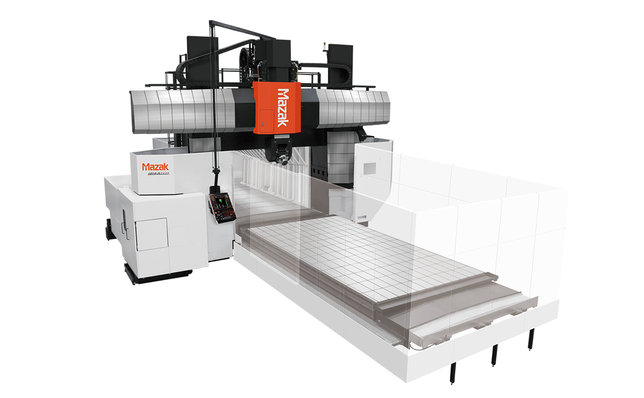

Velké pětiosé portálové obráběcí centrum s možností obrábění více ploch
  • Specializovaná hlava pro pětiosé obrábění umožňuje přesné obrábění více povrchů bez nutnosti výměny hlavy.
  • Podle způsobu obrábění lze zvolit tři typy vřeten.
  • Vysokorychlostní posuv v osách X, Y a Z: 30 m/min
Obrázek VERSATECH
Zlepšení produktivity při obrábění velkých obrobků zkrácením neproduktivního času a integrací jednotlivých procesů.
Obráběcí stůl o velikosti až 10 m s možností soustružení pro manipulaci s různými obrobky.
1: VERSATECH V-100N 160
Velikost stolu: 2100 mm × 3000 mm
Nosnost stolu: 43000 kg
2: VERSATECH V-100N 200
Velikost stolu: 2100 mm × 4000 mm
3: VERSATECH V-100N 240
Velikost stolu: 2100 mm × 5000 mm

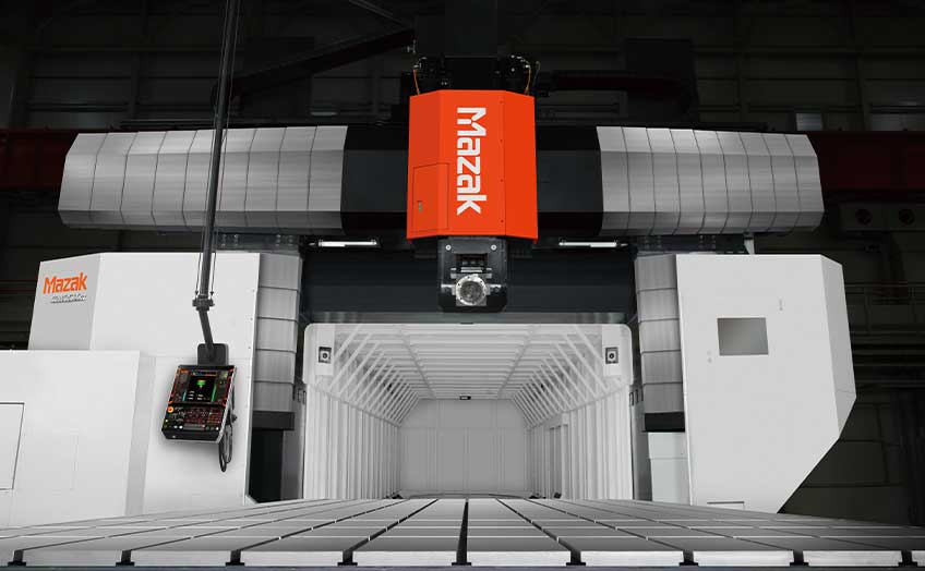

Kuželové vřeteno BT50 pro vysoce efektivní obrábění
8000 min-1 vřeteno (standardní)*
Vřeteno s výkonem 40 kW (40 % ED) , maximálními otáčkami 8000 min -1 a maximálním točivým momentem 344 Nm, ideální pro obrábění ocelových obrobků.
12000 min -1 vysokorychlostní vřeteno (standard) *
Vřeteno s výkonem 45 kW (40 % ED), ideální pro zpracování neželezných kovů, jako je hliník.
6000 min-1 vřeteno s vysokým točivým momentem (volitelně)
Pro těžké obrábění je volitelně k dispozici vřeteno s maximálním točivým momentem 1218 Nm (15 % ED).
