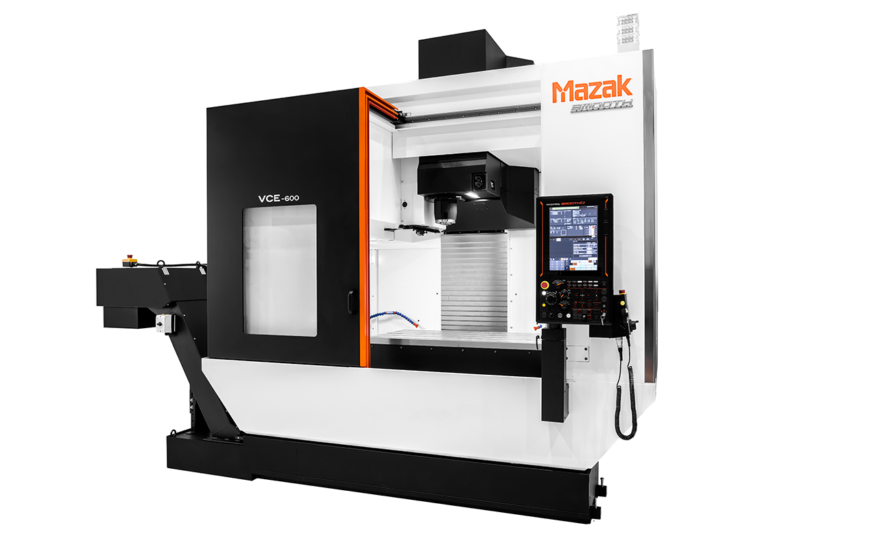

Vertikální obráběcí centra
VCE
Maximalizujte produktivitu díky mimořádné efektivitě
  • Špičkový výkon, produktivita, přesnost a opakovatelnost
  • Vynikající kvalita zpracování zajišťuje spolehlivost, doplněnou špičkovým školením a podporou.
  • Vysoce konkurenceschopné řešení a zvýšená produktivita pro rychlou návratnost investice
  • CNC systém MAZATROL SmoothEz s intuitivním 15" dotykovým displejem pro snadnou obsluhu a rychlé programování

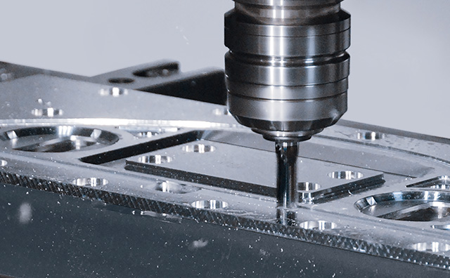

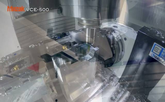

Vysoce výkonné vřeteno
Všestranné vysoce výkonné vřeteno 12000 min-1 vhodné pro širokou škálu materiálů a aplikací a zároveň zajišťující vysokou spolehlivost.
Max. otáčky vřetena12000 min-1
Výkon vřetena18,5 / 11,0 / 11,0 kW
(10 % ED / 40 % ED / trvalé zatížení)
Max. točivý moment119,4 / 70,0 / 57,3 Nm

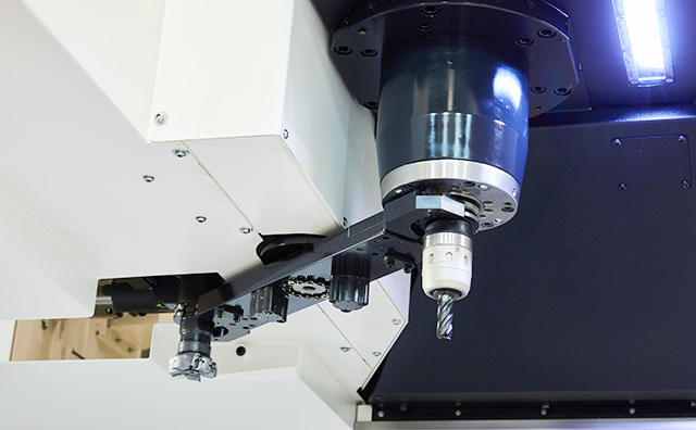

Automatický výměník nástrojů a zásobník
  • Vysokorychlostní automatická výměna nástrojů - čas výměny nástroje 2,7 sekundy (nástroj - nástroj).
  • Standardní kapacita 24 nástrojů
  • Volitelný zásobník s kapacitou 30 nebo 48 nástrojů poháněný servomotorem umožňuje dodatečný prostor pro uložení nástrojů pro obrábění složitých obrobků, variabilní výrobu a náhradní nástroje pro nepřetržitý provoz, což zvyšuje provozní flexibilitu

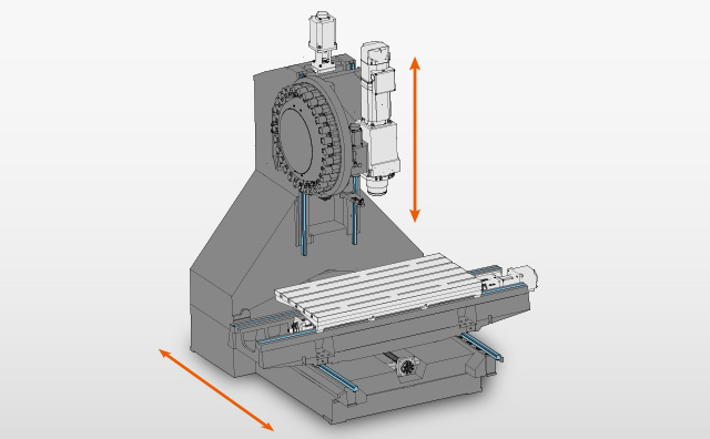

Vysoce tuhá konstrukce stroje s vysokou přesností
  • Konstrukce rámu typu C z litiny Meehanite se stojanem rámu tvaru A s robustní základnou.
  •  Lineární válečková vedení na všech osách poskytují zvýšenou přesnost polohování ve srovnání s bočními dráhami. To také zajišťuje stabilní přesnost obrábění po dlouhou dobu.
 Osa YVelikost stolu
VCE-500500 mm1 050 mm × 500 mm
VCE-600600 mm1 300 mm × 600 mm
CNC systém standardního modelu, pro snadnou obsluhu
Ovládání Ez
Vylepšené programování MAZATROL QUICK MAZATROL
15" dotykový displej pro intuitivní ovládání
Obrazovka je navržena pro snadné používání a zobrazování lze přizpůsobit.
