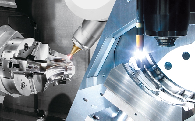

Hybridní víceúčelové stroje vybavené technologií aditivní výroby
Integrací technologie aditivní výroby do víceúčelových strojů a současně pracujících pětiosých obráběcích center je možné provádět vrstvení kovů a dokončovací obrábění na jednom stroji, což výrazně rozšiřuje možnosti zpracování kovů. V závislosti na aplikaci si můžete vybrat ze dvou typů hybridních víceúčelových strojů využívajících laserové nanášení kovů a navařování pomocí svářecích drátů AM.

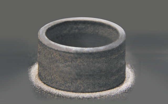

Laserové navařování
Vysokorychlostní aditivní výroba a pevný spoj heterogenních kovů
  • Vysokorychlostní aditivní výroba pomocí vysokovýkonného laseru
  • Pevný spoj heterogenních kovů
  • Vysoká pevnost
1: Deponovaná zóna 2: Zóna ředění 3: Laser 4: Kovový prášek 5: Místo tavení

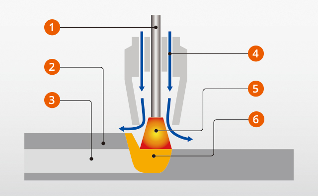

Navařování pomocí svářecích drátů
Wire Arc pro vysokorychlostní aditivní výrobu
  • Automatické svařování podle programu
  • Materiály používané v tomto procesu, jako je hliník a železo, jsou snadno dostupné a snadno se s nimi manipuluje.
  • Vysoce spolehlivé obloukové svařování
1: Kovový drát 2: Deponovaná zóna 3: Zóna ředění 4: Ochranný plyn 5: Oblouk 6: Místo tavení

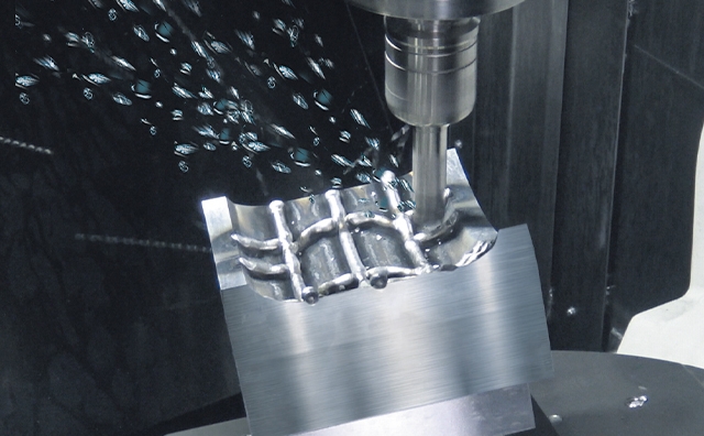

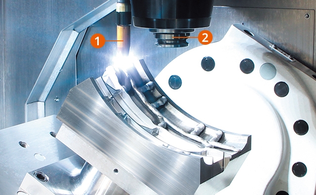

Aditivní výroba kombinovaná s pětiosým obráběním
Hlava AM
1: Hlava pro navařování pomocí svářecích drátů AM 2: Frézovací vřeteno

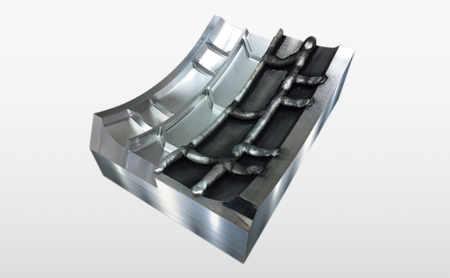

Vzorový obrobek
Rozpracovaný tvar formy na pneumatiky
  • Základní materiál: A5052
  • Přidaný materiál: A5356
