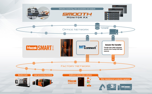

MAZAK SMARTBOX
MAZAK SMARTBOX est une plateforme pour une entrée facile et hautement sécurisée dans l'IoT. Il s'agit d'une solution évolutive de bout en bout qui relie l'équipement de fabrication, y compris les machines, les logiciels et autres appareils, au réseau d'une usine et permet la libre circulation de l'information vers les systèmes de gestion via MTConnect®.
En recueillant et en analysant les mégadonnées, il favorise l'efficacité de la gestion de l'usine et la productivité.
- Se connecte à l'équipement de fabrication, quel que soit le fabricant ou le modèle, neuf ou ancien.
- Connexion réseau fiable et sécurisée.
BOÎTIER DE CAPTEUR MAZAK
Les capteurs attachés détectent l'état de l'équipement et transfèrent les données recueillies à la SMARTBOX. Les données recueillies sont converties au format MTConnect, puis transférées, de sorte qu'elles peuvent être utilisées pour recueillir des données provenant d'équipements qui ne prennent pas en charge MTConnect®.
- Collecte de données à partir de capteurs supplémentaires
- Transfert de données
- Surveillance des opérations, analyse et accumulation de données
