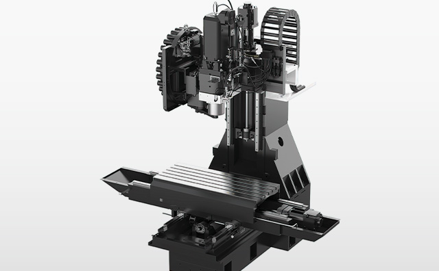

Conçues et construites dans le Kentucky, les machines VC-Ez sont optimisées pour un fonctionnement simple ainsi qu'une installation rapide et facile, une ergonomie améliorée et un traitement des pièces stable et fiable avec une fiabilité à long terme.
  • Systèmes de guidage à rouleaux hybrides MX sur tous les axes linéaires
  • Un système de vis à billes précontrainte avec support à chaque extrémité
  • La technologie Thermal Shield garantit une machine stable en permanence
  • Des conceptions compactes qui mettent l'accent sur la facilité d'utilisation et la facilité d'entretien

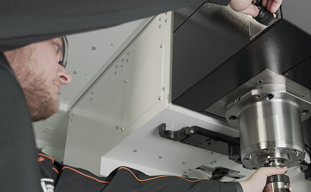

Broche
  • Cartouches de broche équilibrées avec précision
  • La broche à contrôle thermique minimise la croissance et la contraction pour un usinage stable

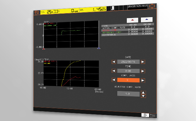

Contrôle du déplacement thermique
Outre les changements environnementaux tels que l'augmentation ou la diminution de la température ambiante, des opérations telles que le démarrage/arrêt de la broche créent des dilatations et des contractions soudaines de la broche. La possibilité de surveiller et de réagir aux perturbations thermiques garantit une précision d'usinage stable qui peut être maintenue sur de longues périodes.

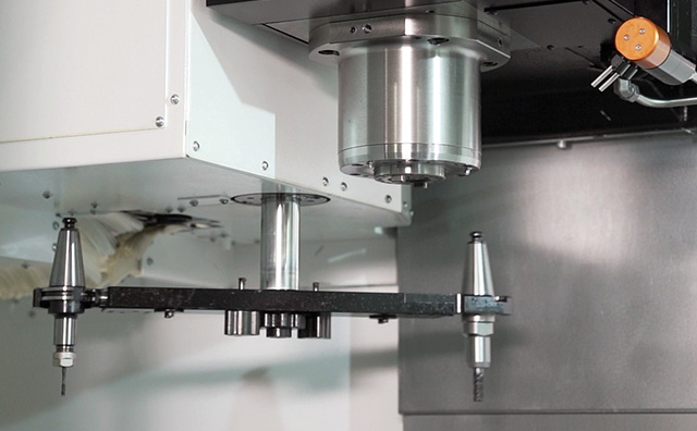

Contrôle de la circulation aérienne à grande vitesse
Notre système ATC à grande vitesse utilise un système d'actionnement à came servo-entraîné fiable qui facilite le changement rapide d'outil et réduit le temps de cycle non coupé. L'utilisation de la broche est également augmentée grâce à la rotation bidirectionnelle du magasin vers la prochaine position d'outil requise, ajoutant ainsi de la productivité à votre installation.

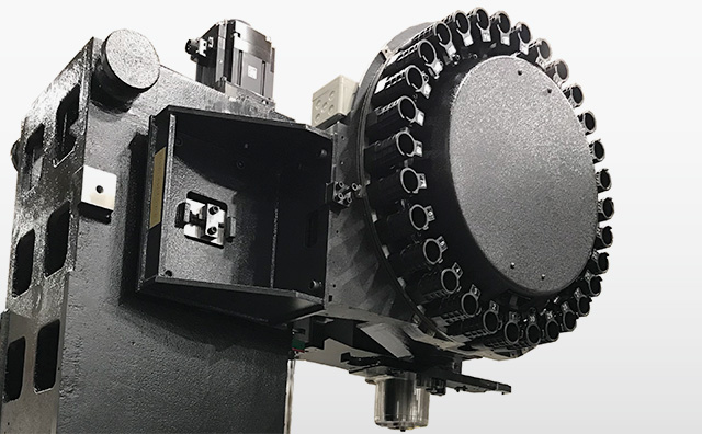

Magasins d'outils
Les magasins d'outils CAT 40 haute capacité minimisent les temps de configuration et ajoutent de la capacité pour l'outillage redondant.
Standard: 30 outils
Facultatif: 50 outils

Equipé d'un système de compensation de déplacement de chaleur « Thermal Shield »

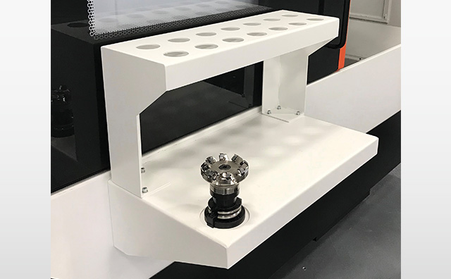

Station d'outils Ez

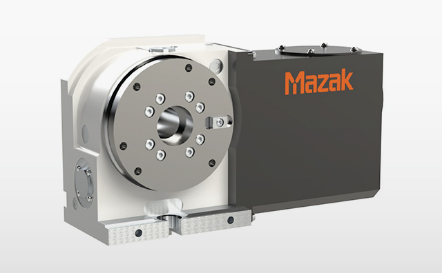

Station rotative NC

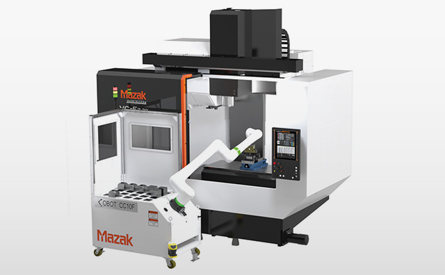

Automatisation
Solutions personnalisées
COBOT
