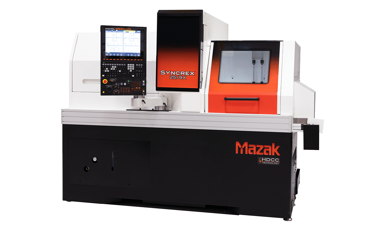

Les tours de production de type suisse Mazak SYNCREX permettent la production à grande vitesse de petites pièces précises.
Les machines transforment la productivité grâce à de nouvelles technologies innovantes, du MAZATROL SmoothSt CNC à écran tactile de 15 pouces avec clavier mécanique complet à la base en moulage composite à amortissement élevé (HDCC) pour une meilleure rigidité, moins de distorsion thermique, une durée de vie de l'outil plus longue et de meilleures finitions de surface.

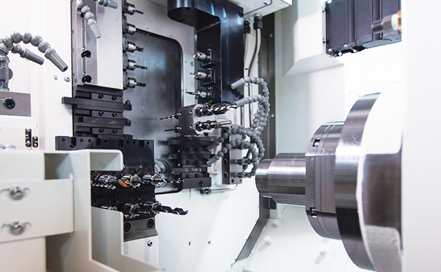

  • Les machines fonctionnent à pleine capacité de barre sans préparation spéciale de l'extrémité de la barre
  • Broche à tête coulissante connectée par cannelures pour une plus grande précision et moins de gaspillage de matière
  • L'adaptateur de douille de guidage amovible permet aux opérateurs de prérégler la douille de guidage à l'extérieur de la machine

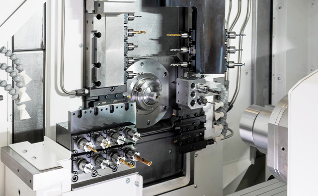

  • Le dispositif exclusif de réglage automatique des outils Mazak dans la machine réduit le temps de configuration

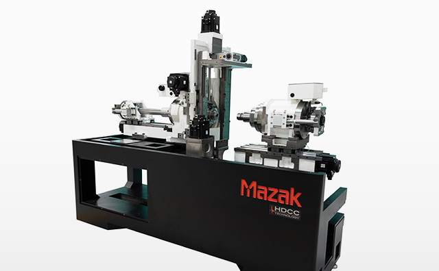

Pièces moulées composites à haut amortissement Mazak (HDCC)
  • Pièce moulée monobloc solide
  • La base de la machine pèse 3 200 lb
  • 10% plus rigide que la fonte
  • Caractéristiques supérieures d’amortissement des vibrations
  • 80 % de vibrations en moins au point de coupe
  • Durée de vie de l'outil 30 % plus longue
  • Moins de distorsion thermique
Contrôle MAZATROL SmoothST
L'écran de données de configuration SmoothSt permet aux opérateurs de saisir des informations spécifiques à la pièce à usiner, et le contrôle définit automatiquement les conditions de coupe pour les cycles de coupe/surfaçage utilisés lors des configurations d'outils. L'écran Données d'outils SmoothSt affiche un groupe d'outils sélectionné par l'opérateur pour une saisie facile des données d'outils.
Setup Assist permet un réglage rapide et facile de tous les outils d'une machine ou simplement le changement de certains outils nécessaires d'une tâche à l'autre. La poignée du générateur d'impulsions manuel permet aux opérateurs d'exécuter/de parcourir un programme d'usinage complet pour vérifier davantage un programme et le mouvement de la machine afin de minimiser le risque de collision.
