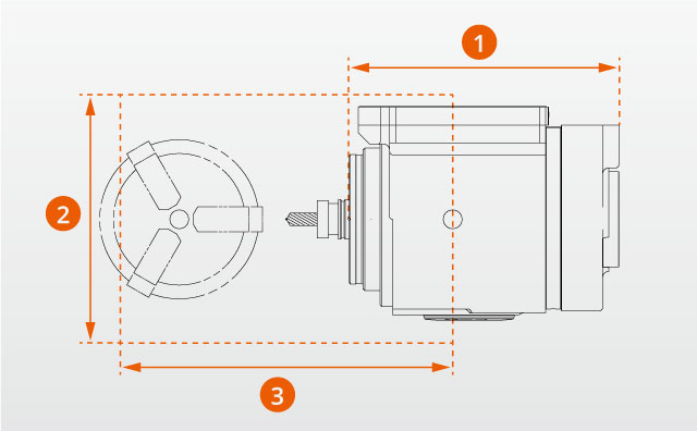

La longueur totale de la broche de fraisage compacte standard est inférieure de 17 % à celle de la broche de fraisage conventionnelle, ce qui augmente la zone d'usinage avec un minimum d'interférences. Les courses des axes X et Y sont étendues pour sécuriser les grandes zones d'usinage.
Construction de machines pour un usinage de haute précision
Sur la base d'une analyse structurelle, la meilleure structure de machine combinant les centres de tournage et les centres d'usinage est conçue pour obtenir un usinage stable et de haute précision sur le long terme. L'usinage de haute précision est réalisé sur l'ensemble de la course de l'axe Y.
Broche de fraisage compacte et grande zone d'usinage avec une interférence minimale
- 1 : |430 mm
- 2: |Axe Y 300 mm (série i-250H, i-350H, i-450H)
Axe Y 210 mm (séries i-100H, i-200H) - 3: Axe X 695 mm (série i-250H, i-350H, i-450H)
Axe X 535 mm (séries i-100H, i-200H)

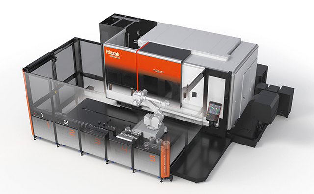

Mazak AUTO FLEX CELL*
Un robot articulé de type autonome et des stockeurs sont disposés de manière compacte sur la face avant de la machine afin d'automatiser diverses opérations de réglage telles que le chargement/déchargement des pièces, l'approvisionnement en mors de serrage et le changement d'outils spéciaux.
