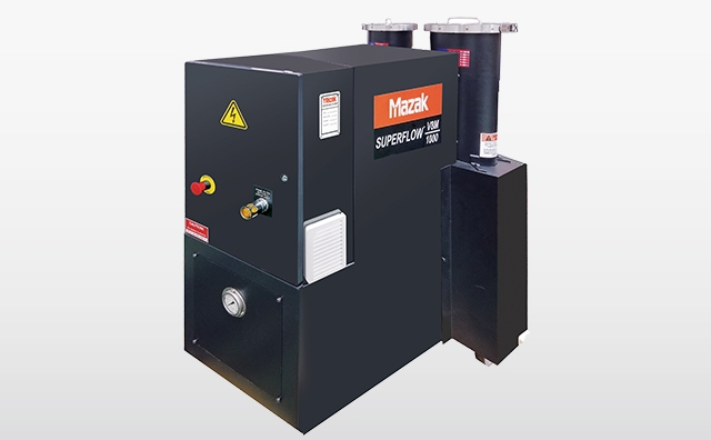

Mazak SUPERFLOW
Système de refroidissement haute pression pour une efficacité et une productivité accrues
- En fournissant du liquide de refroidissement à haute pression, Mazak SUPERFLOW peut fournir du liquide de refroidissement même aux pointes d'outils tranchants qui sont normalement inaccessibles, permettant ainsi un usinage dans des conditions de coupe plus optimales.
- Peut éliminer efficacement les copeaux et éviter d'endommager l'outil.
- Amélioration des performances de coupe en empêchant l'évaporation et la vaporisation du liquide de refroidissement lui-même pour garantir que le liquide de refroidissement est délivré à la pointe de l'outil et à la surface de coupe.
- Pression du liquide de refroidissement facilement réglée par code M.
