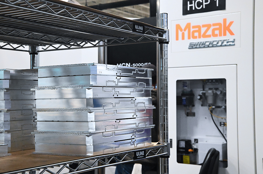

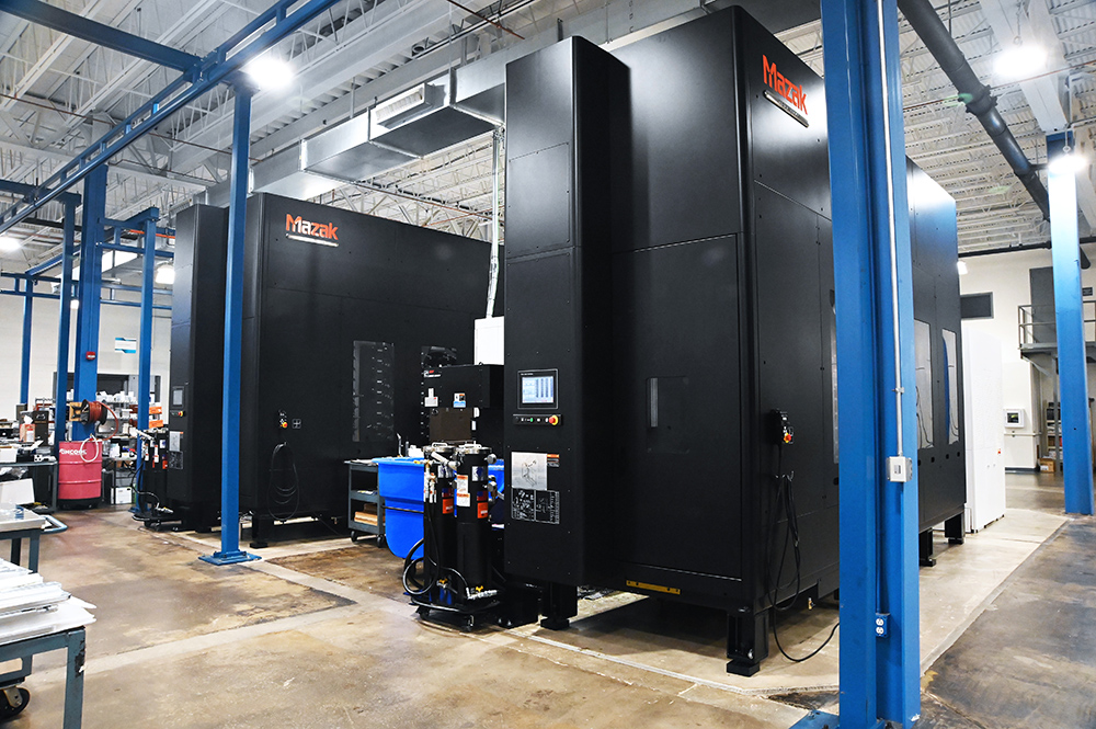

Pour ses opérations de mélange élevé, Aerotech a ajouté deux centres d'usinage horizontaux Mazak HCN-5000/50S. Les machines équipées de ruche à outils de 240 outils font partie d’un système Mazak PALLETECH de 28 palettes qui dispose de deux postes de chargement et d’un chargeur à portique aérien pour automatiser le plus possible les processus de l’atelier.
« À première vue, choisir les horizontaux Mazak semblait contre-productif », a déclaré Anthony Fazzini, directeur de l’usinage chez Aerotech. « Ces types de machines sont généralement associés à une production de gros volumes. Cependant, le couplage des machines avec le système modulaire PALLETECH pré-conçu et les ruches à outils de grande capacité nous a assuré la flexibilité de travail dont nous avions besoin pour réduire les temps de configuration. »

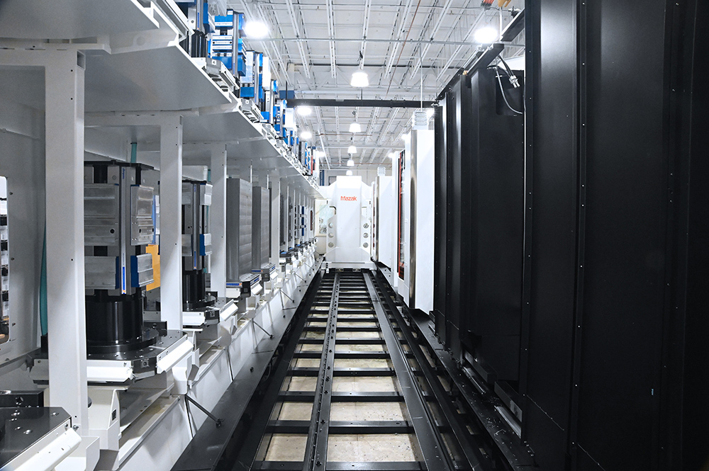

Le système automatisé PALLETECH d’Aerotech donne aux machinistes de l’atelier la possibilité de mettre en place de nombreux travaux en aval tandis que les HCN-5000S continuent d’assurer une production ininterrompue.
« Nous estimons que notre nouveau système PALLETECH, avec deux HCN-5000S, fait le travail de huit centres d’usinage verticaux autonomes qui auraient nécessité six machinistes à temps plein », a déclaré Fazzini. « Tout aussi important, les besoins en main-d’œuvre ont été considérablement réduits. Le système Mazak ne nécessite qu’un machiniste à temps partiel et un ou deux opérateurs à temps plein. »
Fazzini a ajouté que la capacité de mettre en place 28 palettes de production à l’avance a également considérablement amélioré la capacité de production automatisée et hors lumière de l’atelier. Avec le système PALLETECH, les machinistes d'Aerotech peuvent mettre en place suffisamment de tâches pour que les HCN-5000S fonctionnent sans surveillance pendant un long week-end.
