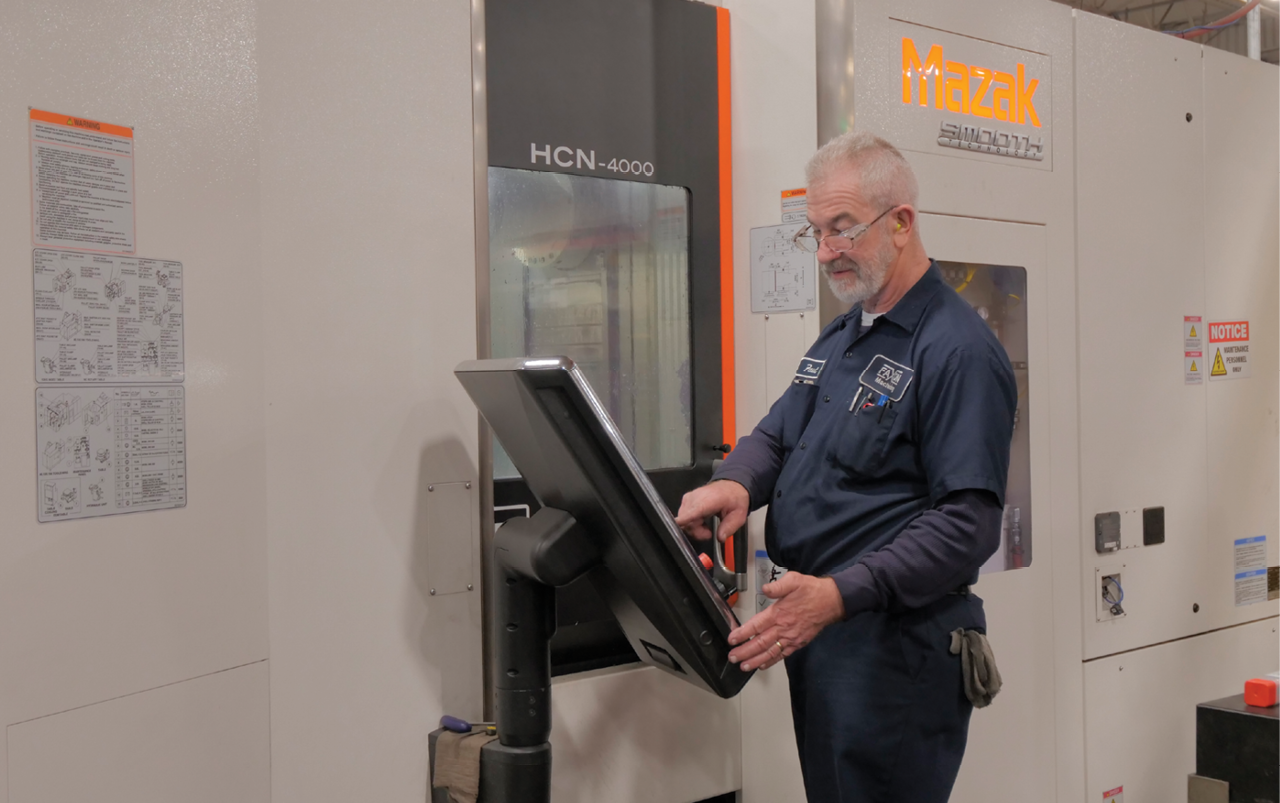

Pour Faxon, cette technologie avancée s'est traduite par l'acquisition de plusieurs machines-outils de Mazak au fil des ans. Ces machines sont devenues de plus en plus sophistiquées, passant de machines effectuant un seul processus à des machines offrant un traitement complet des pièces en 5 axes et multitâches.
Ce passage à des machines plus sophistiquées s'inscrit dans la stratégie avant-gardiste de l'usine du futur.
Si nous voulons être compétitifs dans les 5 à 10 prochaines années", déclare M. Faxon, "nous devons prendre des mesures dès aujourd'hui, ce qui inclut, entre autres, l'incorporation de la technologie avancée des machines-outils Mazak". Nos clients doivent nous considérer comme un fournisseur qui va de l'avant et qui évolue constamment.
La gamme de machines Mazak de Faxon - dont la plupart ont été acquises auprès du distributeur Mazak Knox Machinery - comprend un centre d'usinage horizontal HCN 4000 et des machines multitâches INTEGREX i-400, INTEGREX e-670 H et QUICK TURN 450MY, entre autres. Sa dernière Mazak est une machine multitâche VARIAXIS i-800 T qui combine le fraisage 5 axes simultanés à surfaces multiples avec des capacités de tournage avancées, ce qui permet à Faxon de traiter de manière productive des pièces très complexes en un minimum d'installations. Dotée d'une table basculante de type tourillon et d'une broche à cône 50, la machine permet de réduire les imprécisions liées au déplacement de pièces entre plusieurs postes de travail, d'éliminer les stocks de produits en cours de fabrication et d'augmenter la capacité de production globale de Faxon.
La VARIAXIS i-800 T est équipée de la commande MAZATROL SmoothAi de Mazak, qui permet à Faxon de programmer ses pièces les plus complexes à l'aide de l'intelligence artificielle (IA). La commande et les progiciels associés offrent de puissantes améliorations numériques ajoutant de l'efficacité et de la valeur tout au long du processus d'usinage grâce à la puissance de l'IA, de l'apprentissage automatique (ML) et de la technologie avancée de gestion des données. La commande intègre également une variété de fonctions de programmation avancées, ce qui confère à Faxon une facilité d'utilisation totale et garantit des performances d'usinage à grande vitesse et de haute précision.
"Notre capacité à effectuer le moins d'opérations possible pour produire une pièce complète est essentielle pour nous", explique M. Faxon. "Mazak est un pionnier de la technologie des machines-outils qui nous permet d'atteindre cet objectif. Nous apprécions le fait qu'ils continuent à faire leurs preuves en tant que leader en matière d'innovation et de progrès dans le domaine des machines-outils".

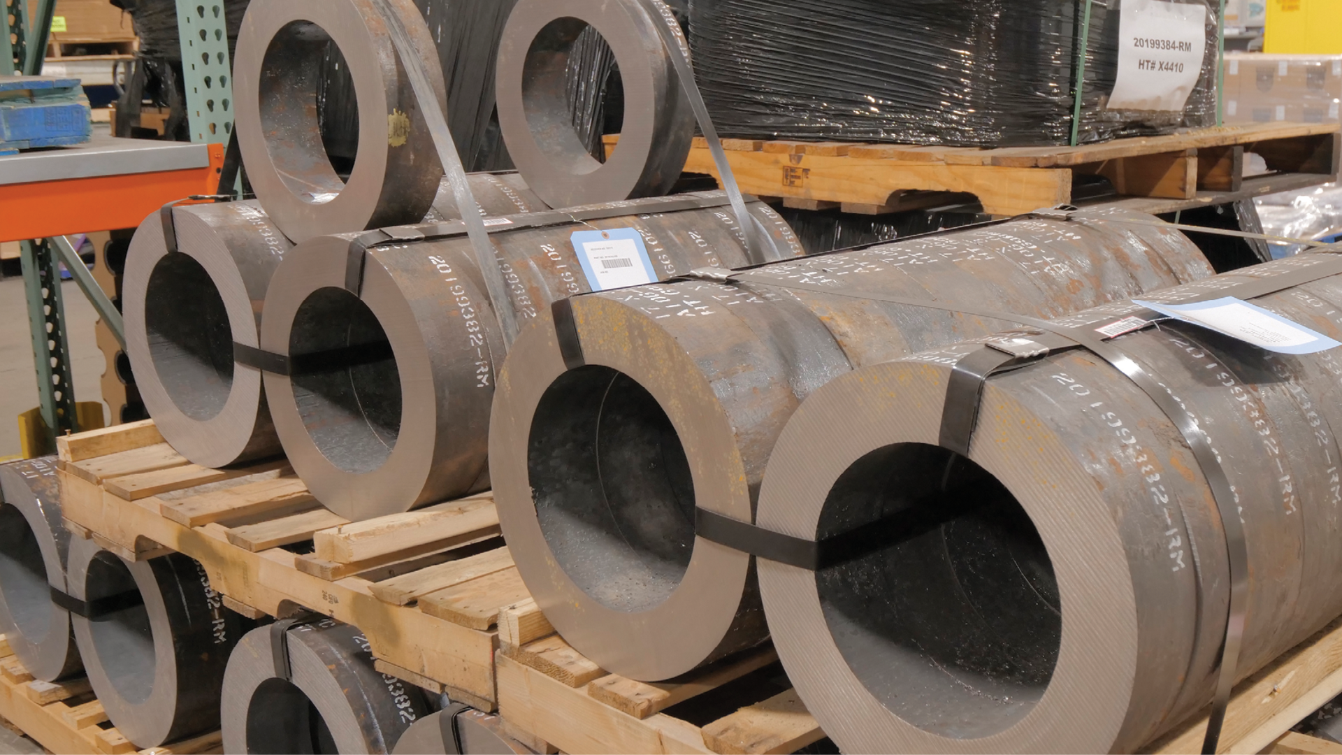

Diverses pièces de Faxon impliquent de nombreuses opérations de tournage, de fraisage et de perçage. Les tolérances et autres exigences continuent d'être élevées. Par exemple, les pièces peuvent peser jusqu'à 60 000 livres, nécessiter des trous d'une profondeur de 33 pieds ou être tournées sur des longueurs de 45 pieds.
Les pièces nécessitent des tolérances serrées et sont souvent fabriquées à partir de matériaux exotiques extrêmement difficiles à découper, de sorte que la résistance et la rigidité de la machine-outil sont essentielles. Certaines des pièces fabriquées par Faxon ont une valeur très élevée, et pour certaines d'entre elles, la matière première seule, avant même d'être chargée dans une machine, peut coûter des centaines de milliers de dollars. La mise au rebut d'une pièce est très coûteuse et préjudiciable au maintien des livraisons. Pour éviter cela, il faut commencer par l'étape de l'ingénierie où le processus de fabrication est créé.
