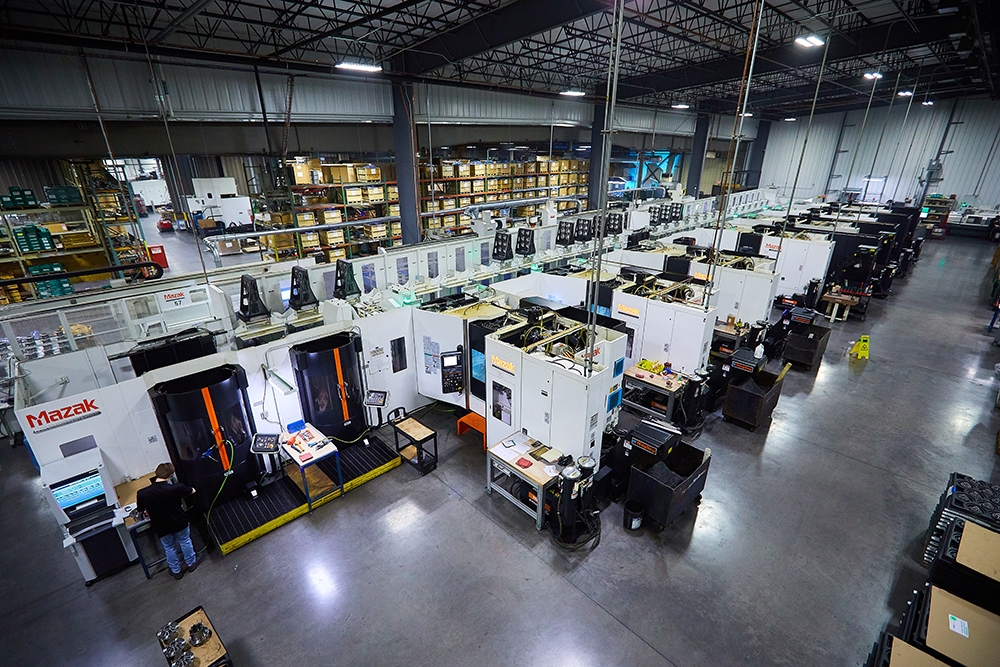

DP Tool possède plus de 50 machines-outils, toutes de marque Mazak. La gamme comprend des centres de tournage, des machines multitâches et des machines complètes à 5 axes, ainsi que des tours verticaux standard, des tours horizontaux et des tours verticaux de tournage.

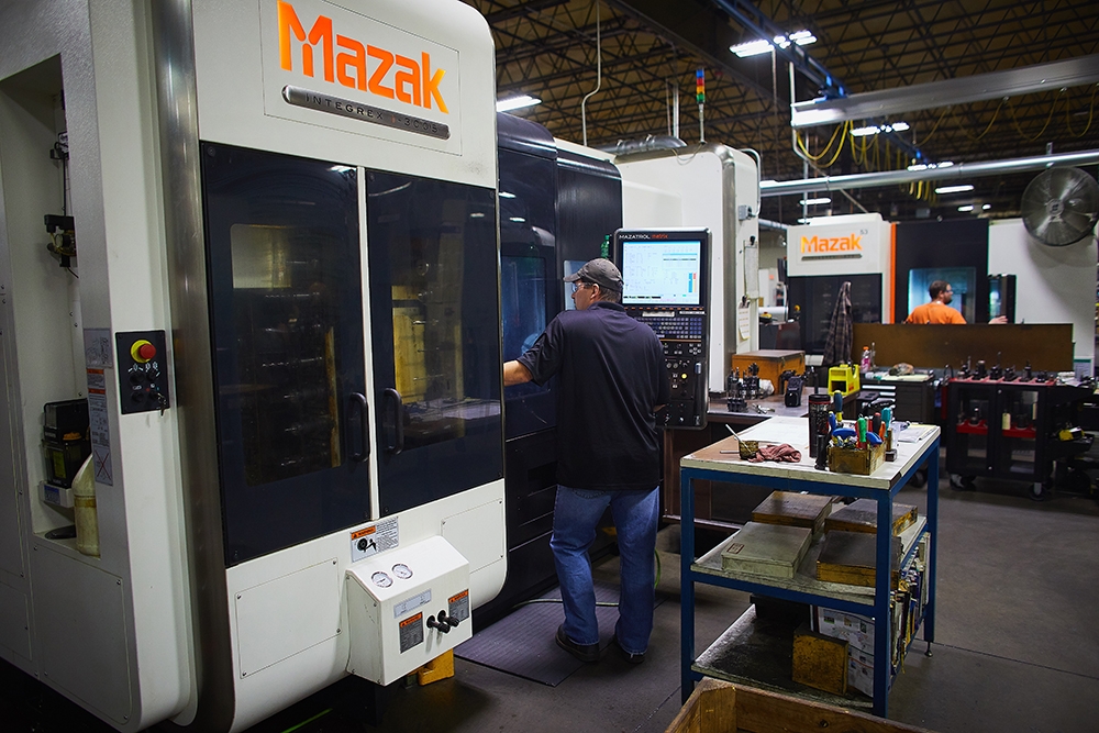

Parmi les Mazak les plus récents, on trouve plusieurs machines INTEGREX multitâches, dont une i-300S, une j-200, une e-420H-S et une e-410H. Les machines verticales de l'atelier sont toutes à cône 40 et comprennent une nouvelle machine Mazak VARIAXIS i-700 dotée d'une capacité complète de 5 axes. La gamme de centres de tournage comprend un MEGATURN 900, des QUICK TURN NEXUS 250-MYs et -MSYs, des QUICK TURN NEXUS 350-MYs, un CYBERTECH TURN 4500M avec un magasin de barres de long alésage pour traiter des pièces jusqu'à 36" de profondeur et plusieurs machines MULTIPLEX automatisées avec des robots à portique.
Les machines que FED a choisi d'acheter permettent non seulement à l'entreprise de créer des composants trois fois plus vite, mais aussi cent fois plus précisément. "Le processus est extrêmement reproductible, et le logiciel et l'interface ont été phénoménaux pour nous", a déclaré Frank. FED se prépare à des productions beaucoup plus importantes. Frank explique qu'avant d'acheter les machines Mazak, ils ne pouvaient produire que dix unités de temps en temps. Avec l'arrivée des Mazak, l'entreprise peut désormais produire 300 unités et les vendre deux fois moins cher.
Les Mazak les plus récents de l'atelier sont sept centres d'usinage horizontaux HCN-5000, dont certains sont équipés des nouvelles commandes MAZATROL Smooth de Mazak. Les sept machines font partie d'un système d'automatisation Mazak PALLETECH HIGH RISE SYSTEM à deux niveaux. Elle est équipée d'un robot guidé par rail, d'une capacité de stockage de 60 palettes et du contrôleur de cellule Smooth PMC de Mazak, qui supervise toutes les opérations et aide DP Tool à tirer pleinement parti de l'extrême flexibilité de la cellule.
Une seule personne équipée du système d'automatisation PALLETECH peut parfois faire fonctionner les sept HCN-5000S en desservant les stations de chargement/déchargement et en assurant les changements d'outils nécessaires. Une prérégleuse programmable entièrement automatique et le logiciel Smooth PMC de Mazak. La flexibilité de la cellule permet à l'atelier de combler les hauts et les bas de la production par d'autres travaux, de sorte que le calendrier de la cellule reste bien rempli et que la production soit constante.
"Ce que nous faisons, c'est charger un travail de production, puis remplir tout l'espace disponible avec des travaux en flux tendu", explique Peter Phillips, président de DP Tool. "Nous consacrons généralement les gros volumes de travail à trois des HCN, tandis que les travaux de courte durée sont confiés aux quatre autres, dotés de magasins d'une capacité de 160 outils. La cellule est très flexible et nous pouvons la configurer pour répondre à nos besoins spécifiques, en exécutant certains travaux pendant la journée et d'autres pendant la nuit".
Sur ses MULTIPLEX automatisées, DP Tool ne se contente pas d'exécuter des travaux à haut volume - certains ne comportent que 10 ou 20 pièces, généralement sous la forme de familles de produits. Les opérateurs de ces machines automatisées se contentent d'alimenter les tables à portique en pièces brutes qui entrent dans les machines et en sortent complètes. Les opérateurs ne sont responsables d'aucune opération d'usinage, si ce n'est de changer les outils usés et d'effectuer des décalages si nécessaire. Ils sont toutefois responsables du contrôle de la qualité des pièces, ainsi que de la mesure et de la saisie des données dans un SPC. Ils effectuent également des travaux d'assemblage et de finition lorsque cela s'avère nécessaire.

Presque tous les tours Mazak Multi-Tasking de DP Tool sont équipés d'un axe Y et d'une ou deux broches. Ces machines, ainsi que les machines verticales à 5 axes de l'atelier, permettent à DP Tool d'usiner un grand nombre, voire la totalité, des caractéristiques d'une pièce en une seule fois, afin de respecter des tolérances relationnelles extrêmement strictes. Ses machines INTEGREX, en particulier, offrent la souplesse nécessaire pour produire des pièces prismatiques - celles qui sont rarement envisagées pour une opération de tournage - à partir d'un stock rond afin d'éliminer la manipulation des pièces.
"Chaque fois qu'une machine s'arrête pour une intervention de l'opérateur, la durée peut varier", explique Phillips. "Il n'y a pas de cohérence. Et avec les Mazak, les pièces sortent des machines complètes avec une production DONE IN ONE. La qualité s'en trouve améliorée, car nous pouvons contrôler et garantir la précision du positionnement, la machine se chargeant de toute la manipulation des pièces".
