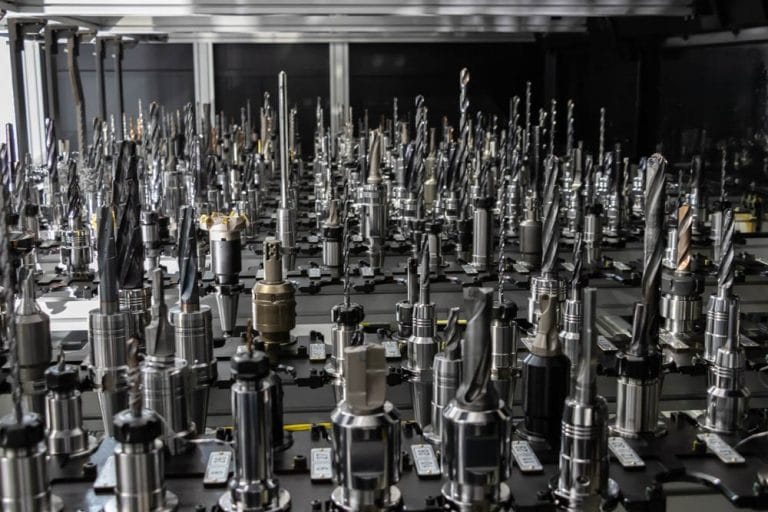

Selon M. Anderson, les grandes capacités d'outillage contribuent de manière significative à la réduction des opérations de réglage, car elles permettent à l'atelier de laisser les outils en place lorsque les cellules passent d'une pièce à l'autre. Dans la plupart des cas, il y a suffisamment d'outillage pour qu'une seule machine puisse produire une douzaine de numéros de pièces différents à partir de trois tailles de matériaux bruts.

Une autre cellule de fabrication automatisée récemment ajoutée à Basin est centrée sur un centre d'usinage horizontal Mazak HCN-8800 et une ruche à outils de 348 outils dans un système Palletech à six palettes. La cellule produit principalement des composants pour un système de l'industrie pétrolière et gazière destiné à fixer les équipements aux têtes de puits, le RigLock de FHE.

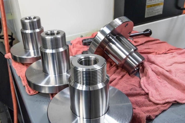

La plupart des pièces de Basin sont fabriquées à partir de matériaux tels que le 4140, le 4340 et certains aciers prétrempés sous forme de barres, de pièces forgées et de pièces moulées. Elle produit également certaines pièces en Invar 36, en aluminium 6061-T6 et en fonte ductile 65-45-12 DuraBar. Les pièces peuvent peser de 2 oz à 2 000 lb et nécessitent des tolérances et des finitions de surface serrées. Les tolérances de position vont de 0,005″ (0,12 mm) à 0,001″ (0,0254 mm), et dans de nombreux cas, l'atelier doit respecter des tolérances diamétrales de ±0,00025″. Les tailles de lots de travail typiques vont de la production continue impliquant des centaines de milliers de pièces par an à des travaux uniques ne produisant que deux pièces.
