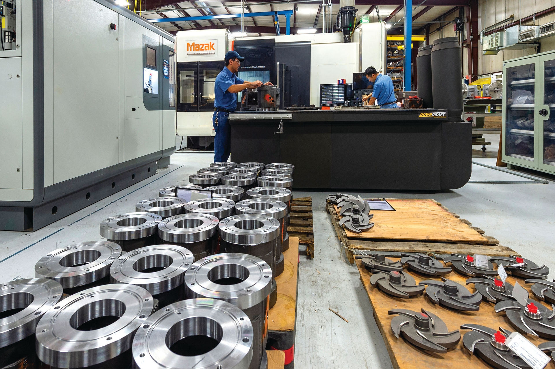

L'atelier produit environ 3 600 pompes par an. En plus de l'usinage, elle effectue des tests hydrostatiques, de la peinture, de l'assemblage et de l'emballage. Certains composants sont achetés, comme les roulements et les joints, mais à part ceux-ci, l'atelier produit tous les composants d'une pompe.
Les tailles des pièces peuvent varier de 6" de diamètre jusqu'à plus de 30" de diamètre. Les tolérances sont aussi serrées que 0,0004". Les composants d'une pompe comprennent le boîtier, une roue, un couvercle/une boîte à garniture qui entoure la roue et le boîtier/les joints de ce que l'on appelle les « composants de l'extrémité humide » de la pompe. La pompe est également dotée d'une extrémité motrice dotée d'un arbre traversant son centre ainsi que de roulements et d'un boîtier. Ces différents composants sont assemblés selon les exigences des clients et sont prêts à l'emploi avec la tuyauterie existante des clients.
