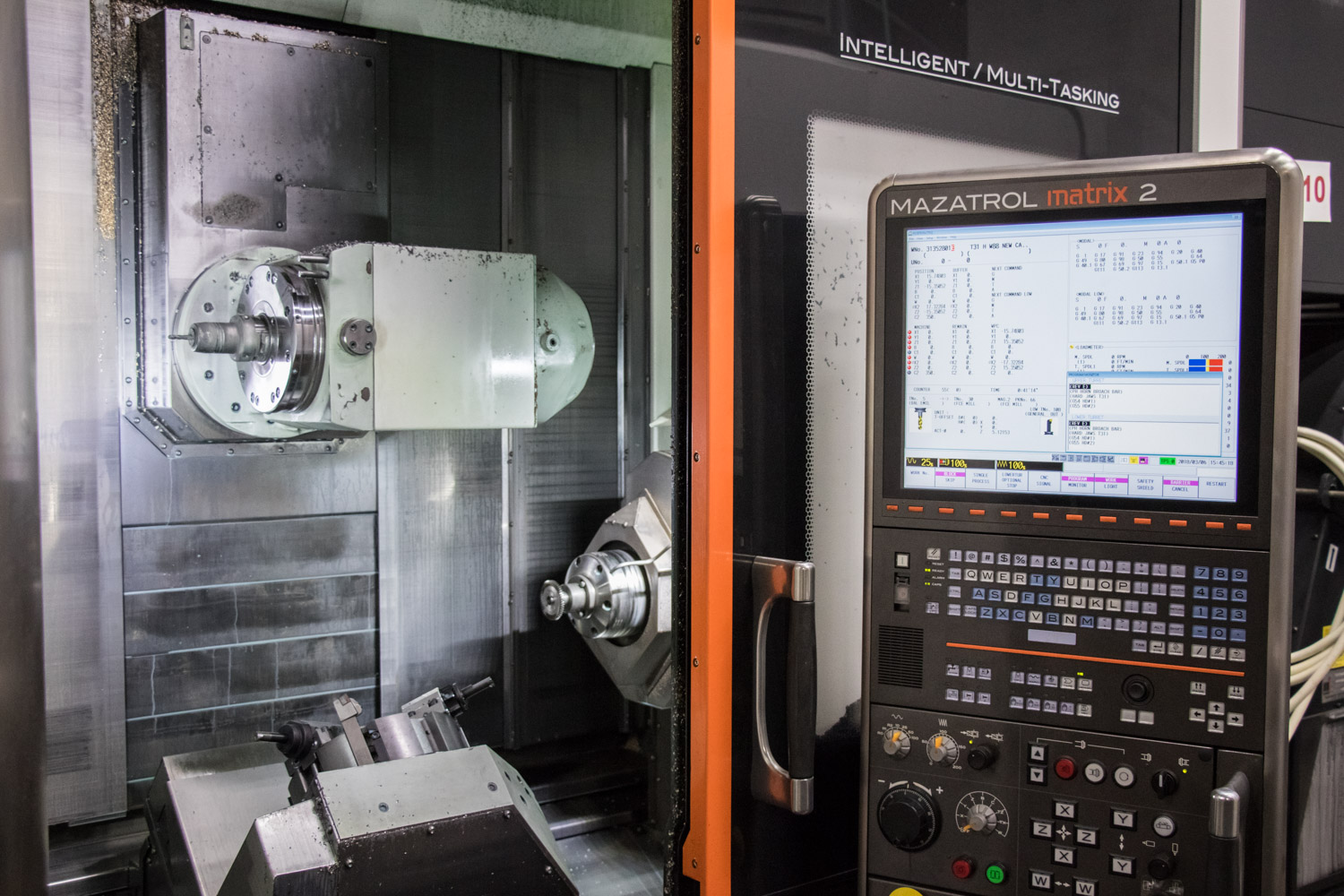

Aujourd’hui, la liste des machines multitâches de MTH Tool s’est élargie pour inclure 12 machines multitâches INTEGREX et une machine de tournage avec capacité multitâche, toutes de Mazak. Chacune des machines multifonctions Mazak INTEGREX de l’atelier utilise des chargeurs de type portique, un magasin de stockage d’outils de 110 ou 120 et une capacité de refroidissement haute pression de 1 000 psi, ainsi que des sondes d’inspection des yeux d’outils et des pièces. Ce sont les caractéristiques et les capacités qui, selon M. Tremain, sont essentielles au fonctionnement continu et sans surveillance de l’atelier, aux configurations rapides des travaux et aux temps de changement de machine courts.
La machine de tournage Mazak est une QUICK TURN SMART NEXUS 250MSY avec une capacité de fraisage, une deuxième broche et un axe Y, tandis que la plupart des machines INTEGREX sont des modèles i-100ST, i-200ST ou i-300ST. En plus d’une broche de tournage principale et d’une broche de fraisage inclinable, les machines de la série INTEGREX i peuvent être équipées d’une deuxième broche de tournage (S) et d’une tourelle d’outil inférieure (T) avec des outils tournants en option.
Grâce à la technologie des machines multitâches, MTH Tool a rarement un WIP comme c’était le cas avec les horizontales. En effet, les machines multitâches permettent à l’atelier de traiter des pièces en une seule configuration, DONE-IN-ONE®, ce qui signifie que les pièces brutes se chargent dans une machine multitâche Mazak et la quittent complète.

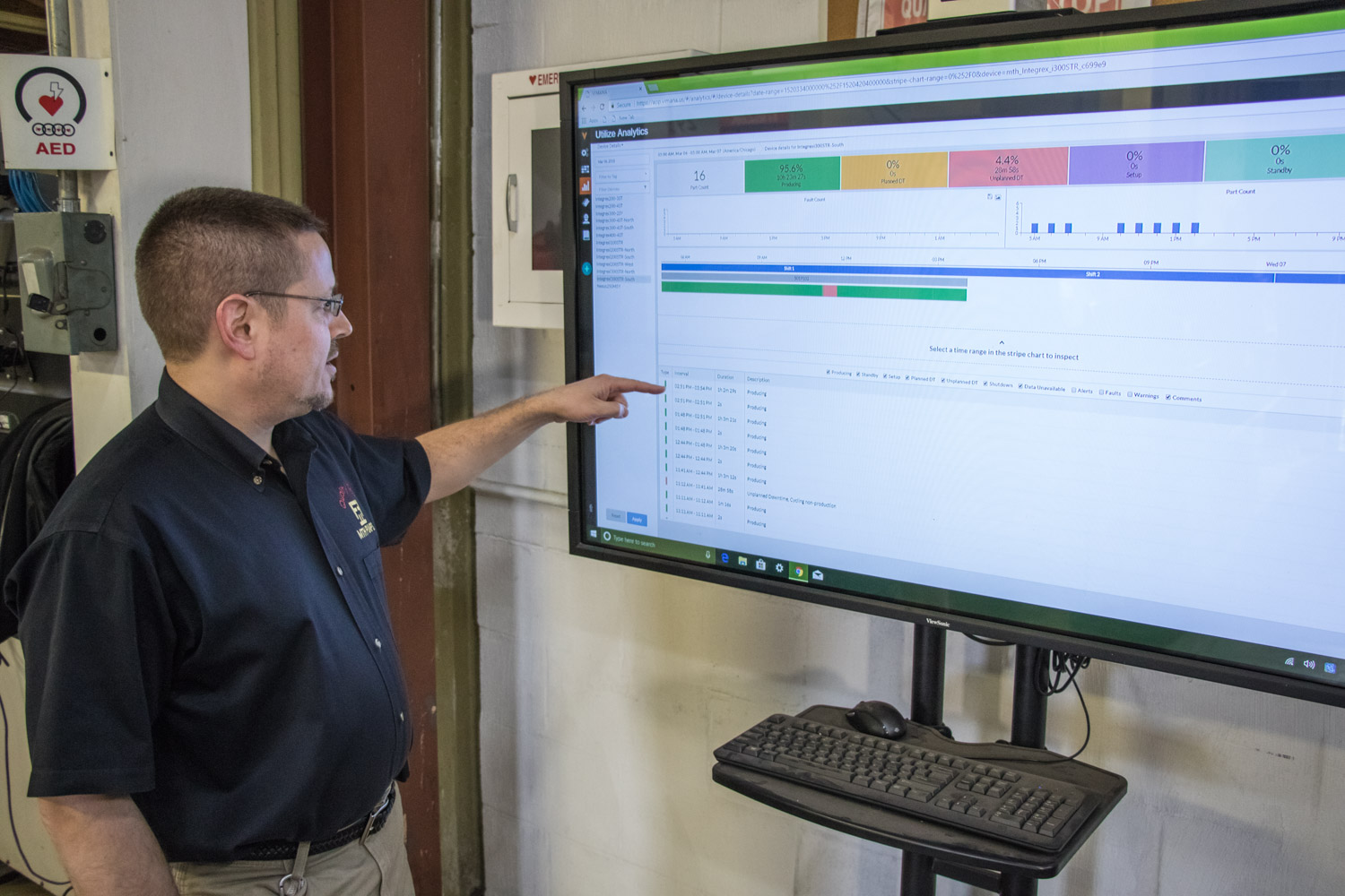

Pour garder un œil sur les opérations sans surveillance, les machinistes de l’atelier utilisent un logiciel basé sur Internet ainsi que le protocole de communication MTConnect® pour accéder à distance, surveiller et enregistrer l’état des machines. L’atelier utilise MTConnect depuis plus de deux ans et l’a intégré en partie parce que ses machines Mazak lui permettaient de le faire assez facilement.
Selon Tremain, la première chose que l’atelier voulait comprendre était son utilisation des machines. « Lorsque nous calculons l’utilisation, nous incluons tous les moments que la plupart des magasins supprimeront, comme le déjeuner ou les vacances des employés », a-t-il expliqué. « Notre utilisation à 100 % est 24 heures sur 24, 7 jours sur 7, 365 jours par an. Même si nous n’y parvenons pas, nous l’utilisons comme base. Cela dit, pour nos pièces et nos matériaux, environ 33 % sur l’ensemble des machines, c’est bien. Si d’autres personnes sans machines multitâches mesuraient sur notre base, je suppose que leurs pourcentages seraient probablement inférieurs de 10 % aux nôtres.
L’atelier a également appris, à l’aide de MTConnect, ce que sont réellement les temps de cycle des pièces et qu’il pouvait réellement visualiser l’historique d’une pièce – quel était son temps de cycle il y a deux ans et ce qu’il est maintenant. Par exemple, lorsque l’atelier a intégré une stratégie d’usinage simultané sur ses machines INTEGREX, MTConnect a indiqué que les temps de cycle avaient effectivement augmenté sur certaines pièces. L’atelier a utilisé les données pour déterminer les programmes de pièces nécessitant une optimisation supplémentaire, ce qui a considérablement réduit les temps de cycle.

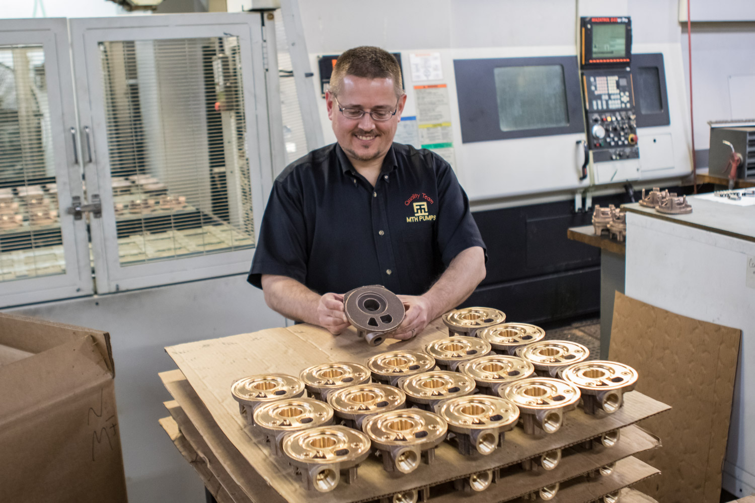

Le père de Tremain, Dave Tremain, a lancé MTH Tool en 1965 dans un garage. L’atelier se spécialise dans les pompes à turbine régénérative, développées pour la première fois dans les années 1920, principalement pour alimenter les systèmes de chaudières à eau chaude. La particularité de ces pompes est que, dans un boîtier compact, elles génèrent des pressions moyennes-élevées mais à des débits relativement faibles, ce qui est idéal pour surmonter la pression d’un système de chaudière et y alimenter en eau en continu. La boutique produit également quelques accessoires de pompe associés.
En moyenne, chaque pompe nécessite environ cinq composants usinés qui comprennent principalement des supports de moteur, des roues et des couvercles. De plus, les pompes sont disponibles en versions à plusieurs étages qui, à chaque étage supplémentaire, génèrent des pressions plus élevées.
Les tolérances des pièces et des composants de la pompe sont souvent de 0,0005 ", et selon Tremain, elles s’efforcent de devenir encore plus strictes. Les clients exigent des pompes à pression plus élevée qui, à leur tour, nécessitent un meilleur contrôle des fuites grâce à des ajustements plus serrés et plus précis entre les pièces.
Les matériaux des pièces sont généralement en fonte, en bronze et en acier inoxydable 316, avec des diamètres allant de 2,5 " à environ 14 « . La plupart des pièces nécessitent un tournage frontal que l’atelier effectue à l’aide d’opérations de tournage au fraisage sur ses machines multitâches Mazak. Selon Tremain, non seulement cela est plus rapide, mais les outils de fraisage durent beaucoup plus longtemps que les plaquettes à point unique qui seraient normalement utilisées pour le tournage. « Grâce à l’automatisation, nous avons rapidement découvert que le coût de l’outillage périssable n’avait plus d’importance. La seule chose qui compte, c’est de faire fonctionner la machine le plus longtemps possible, sans surveillance », a-t-il déclaré.
