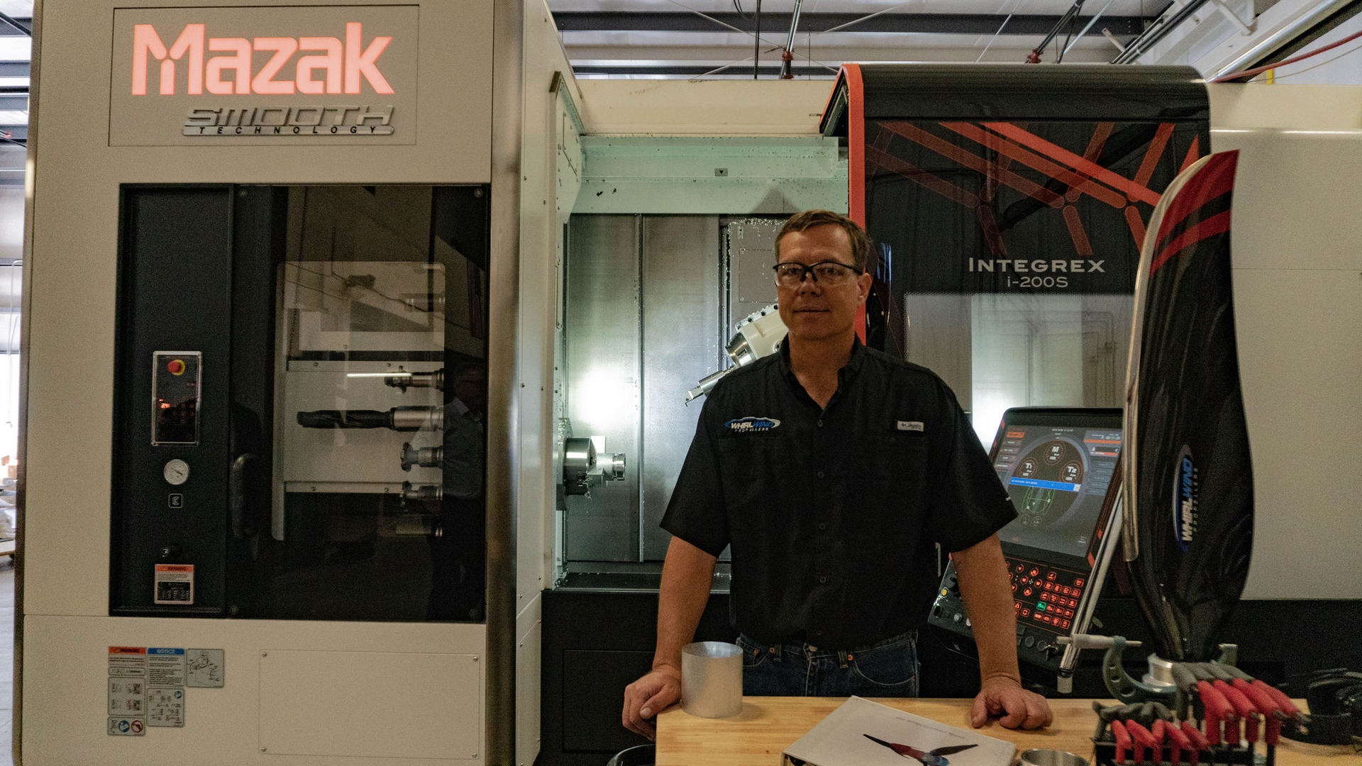

Lorsque Whirlwind Propellers sous-traitait les pièces d'assemblage de ses moyeux, les délais d'exécution s'étiraient sur des mois. Aujourd'hui, l'atelier usine toutes les pièces d'un assemblage de moyeu - en 10 heures environ - sur sa propre machine multitâche Mazak INTEGREX i-200S. Le temps de cycle d'usinage le plus court est d'environ une minute, tandis que le plus long est de près de quatre heures.
"La machine Mazak Multi-Tasking a éliminé le besoin de travailler en fonction des horaires de nos fournisseurs d'usinage", a déclaré M. Rust. "Nous ne sommes plus à la merci de fournisseurs extérieurs et nous pouvons contrôler notre calendrier de production. Pour nous, le Mazak a permis de réaliser trois choses. Premièrement, elle nous a permis de consacrer plus de temps au développement des produits, car nous fabriquons désormais toutes les pièces en interne ; deuxièmement, elle a réduit les délais de production des hélices ; et troisièmement, elle nous a permis de mieux contrôler le coût de nos pièces".
L'INTEGREX i-200S de Whirlwind Propellers dispose de deux broches de tournage et d'une broche de fraisage d'une puissance égale à celle d'une broche de centre d'usinage vertical. Dans son encombrement réduit de 157,1" x 110,2", la machine tourne, perce, taraude et fraise de manière productive, tout en offrant un usinage décentré et un usinage simultané complet sur 5 axes. L'atelier dispose ainsi des capacités de traitement des pièces DONE IN ONEÒ qui lui permettent de réduire les délais de production, d'améliorer la précision de l'usinage et de réduire les coûts d'exploitation.
La broche de fraisage montée verticalement sur l'INTEGREX i-200S fournit 30 ch (22 kW), 12 000 tr/min et une plage de rotation de l'axe B de -30° à +240°. Un magasin de 36 outils permet des changements d'outils rapides et fournit suffisamment d'outils pour un traitement continu des pièces. Et comme le magasin d'outils est situé à l'avant, les opérateurs des machines de Whirlwind Propellers peuvent effectuer la programmation et le réglage des outils avec un minimum de mouvements.
Avec des capacités d'alésage mesurant 3" (76 mm) de diamètre, les deux broches de tournage de l'INTEGREX i-200S offrent des performances tout aussi élevées avec des vitesses de broche de 5 000 tr/min et une commande de tournage sur l'axe C. La poupée principale de la machine est équipée d'une broche et d'un moteur intégrés qui peuvent s'adapter à une large gamme d'applications, de la découpe lourde à faible vitesse à la découpe à grande vitesse de l'aluminium et d'autres matériaux non ferreux. La deuxième broche est également équipée d'une broche et d'un moteur intégrés afin de garantir un usinage à haut rendement pour les opérations secondaires.

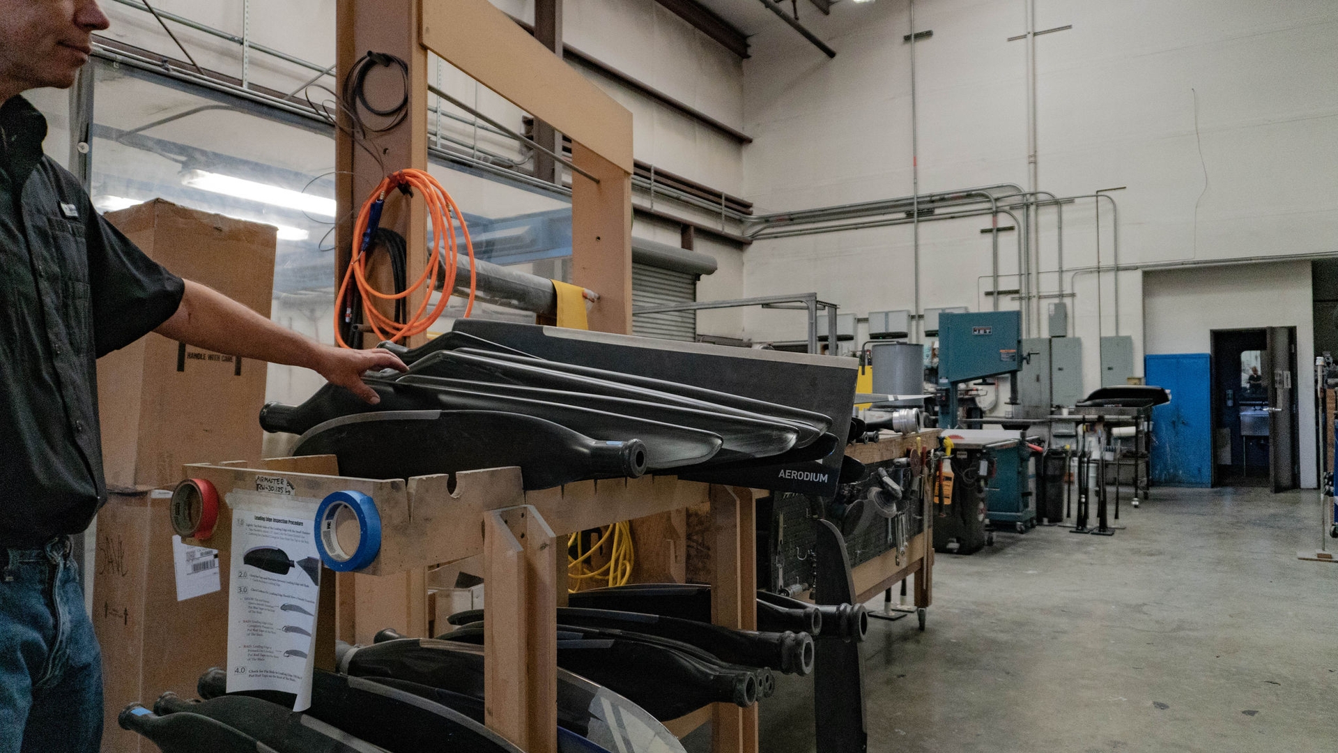

Whirlwind Propellers produit en moyenne 3 000 pales d'hélice par an et est l'un des deux seuls ateliers au monde à produire des hélices à vitesse constante renforcées de fibres de carbone et de plastique (CFPR). L'atelier, qui compte 14 personnes, a été créé en 1995 et ses activités s'articulent autour de quatre processus principaux : le moulage des composites, le collage des métaux, la finition des composites de classe A, l'électroformage et l'usinage. De tous ces procédés, le plus simple, selon Rust, est l'usinage. Les autres sont très exigeants en termes de main-d'œuvre.
Depuis sa création, l'atelier s'est développé pour produire une gamme complète d'hélices à vitesse constante pour avions légers, d'hélices pour bateaux pneumatiques et d'hélices pour souffleries. Whirlwind est également spécialisée dans le prototypage rapide d'hélices et de ventilateurs pour certaines des plus grandes entreprises aérospatiales du monde. M. Rust s'attend à ce que l'activité continue d'augmenter et à ce qu'il soit nécessaire d'ajouter davantage de technologies de fabrication multitâches Mazak, comme son INTEGREX i-200S, ou, comme il le dit de cette machine, un "robot qui fonctionne pratiquement tout seul".
