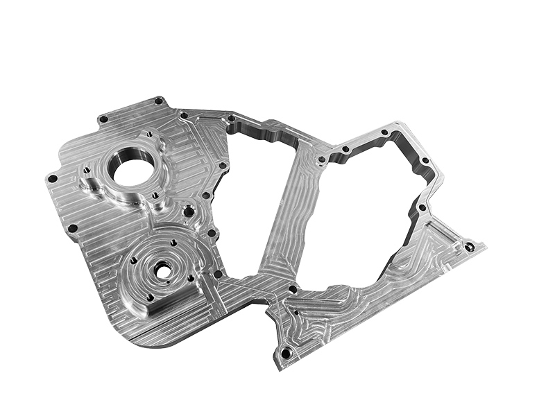

De production conventionnelle, ce collecteur refroidi à l'eau était un moulage qui échouait parfois presque immédiatement dans l'environnement difficile des conditions du champ de bataille. TRIAX a examiné la pièce et proposé une solution radicale. Ils l'usineraient avec deux billettes en acier inoxydable 316.

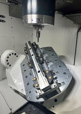

Avec 30 pi de long, 4 po de large et environ 3,5 po de haut, chaque billette pèse 100 lb et nécessite une grue pour la manipuler. Ces pièces de très grande taille et de haute précision ayant besoin d'une machine aussi grande et précise, TRIAX a ajouté un centre d'usinage vertical Mazak VARIAXIS i-800 NEO 5 axes à son atelier juste pour fabriquer les collecteurs. « À l'origine, nous avions prévu d'utiliser une machine à 3 axes, a noté McKee, mais cela aurait nécessité huit appareils et 11 configurations. Avec son changeur à deux palettes, notre Mazak transforme cela en trois appareils et quatre configurations."
Lors de l'usinage, le VARIAXIS i-800 NEO retire 80% de la matière de chaque billette. Ensuite, un procédé de soudage conçu par TRIAX combine les deux moitiés usinées avec deux pièces de tôle découpées au laser et quatre raccords à eau. Vient ensuite trois heures de soulagement du stress dans un trempage à 1900°F, plus une trempe à l'azote, avant que TRIAX puisse vérifier et percer toutes les brides. Pendant l'électropolissage, la passivation électrolytique micro-débourse chaque pièce et élimine les molécules de carbone et de ferrite pour prévenir la corrosion. Enfin, TRIAX grave au laser les numéros de pièce et de série, emballe le collecteur et l'envoie en test triphasé.
Cette approche unique et de haute précision produit une pièce qui dure des ordres de grandeur plus longtemps qu'une pièce coulée. « Ce serait prohibitif pour un grand public », a souligné McKee, « mais cette application est trop extrême pour les moulages ».
Tout ce qui concerne le VARIAXIS i-800 NEO convient parfaitement au projet et à TRIAX. "Il a fallu une machine de cette taille, aussi robuste, aussi rapide et aussi précise pour fabriquer cette pièce en raison de sa taille et de sa complexité", a déclaré McKee. "Nous faisons tourner notre Mazak environ 5 heures dans la nuit tous les soirs, lumières éteintes. Nous avons environ 16 heures d'usinage en une seule pièce, et chaque collecteur a deux pièces, donc cela fait 32 heures." McKee apprécie également les caractéristiques d'économie d'énergie du VARIAXIS i-800 NEO . "Non seulement cette machine finira son cycle et s'arrêtera, mais elle déclenchera en fait son propre disjoncteur principal, de sorte que vous ne puiserez pas de puissance quand vous n'en aurez pas besoin. C'est un élément clé de la maîtrise des coûts. »
