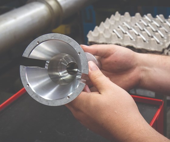

Au début de l'appel d'offres, l'entreprise s'est rendu compte que l'usinage des pièces dans des centres de tournage de base serait trop coûteux. John Renning, directeur de l'exploitation d'In Tolerance, déclare : "Nous aurions été loin du prix compétitif dont nous avions besoin pour remporter le marché tout en restant rentables. Le travail aurait dû être effectué sur des centres de tournage de base et aurait nécessité deux opérations, ainsi que deux contrôles de la première pièce et un contrôle de la pièce finale." Le temps supplémentaire engendré par les installations et les inspections additionnelles se traduirait par une offre plus élevée, ce qui risquerait de faire perdre le marché.
L'entreprise a donc opté pour la machine multitâche HQR-150MSY de Mazak Corp. (Florence, Kentucky). "La vitesse de la machine, ses capacités d'usinage multitâches et son fonctionnement sans surveillance nous ont permis de remporter le marché", explique M. Renning.
L'HQR-150MSY est une machine à deux broches et à deux tourelles avec capacité de fraisage et d'usinage sur l'axe Y. Chacune de ses tourelles contient 12 outils et peut travailler sur la broche principale ou la deuxième broche de la machine. La machine effectue des transferts coordonnés de haute précision entre la broche principale et la deuxième broche, avec une précision de 0,0001 pouce, explique le machiniste Shawn Flannagan.
"Nous devons maintenir l'orientation des pièces entre les premières et les deuxièmes opérations", explique-t-il. "L'HQR-150MSY peut usiner toutes ces caractéristiques et maintenir l'emplacement connu des pièces. Ainsi, lorsque la broche principale passe le relais à la deuxième broche, elle oriente la pièce avant le transfert afin que la position connue de la pièce soit maintenue dans la deuxième broche. Nous avons réalisé des pièces de 8 pouces de long et la synchronisation de la position entre le premier et le dernier côté était à un degré de tolérance près".

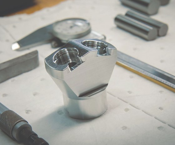

La vitesse de ses nouvelles machines Mazak permet à In Tolerance d'exécuter plus rapidement des lots de travail plus importants, ce qui se traduit par une réduction du temps d'inspection. La vitesse et la régularité des machines contribuent à réduire la taille des échantillons d'inspection, et des machines plus rapides permettent à l'atelier de produire davantage dans le même temps ou dans un temps plus court qu'auparavant. Par exemple, au lieu de produire cinq pièces pour un travail, puis de passer au travail suivant, In Tolerance peut produire 15 pièces dans le même laps de temps, toutes ces pièces étant soumises à l'inspection en même temps.
Selon Tammy Baker, responsable de la qualité, un plus grand nombre de pièces fabriquées plus rapidement dans le même laps de temps permet de réduire les délais d'inspection. Il élimine non seulement le nombre de réglages et de démontages sur les machines-outils de l'atelier, mais aussi sur son équipement d'inspection.
