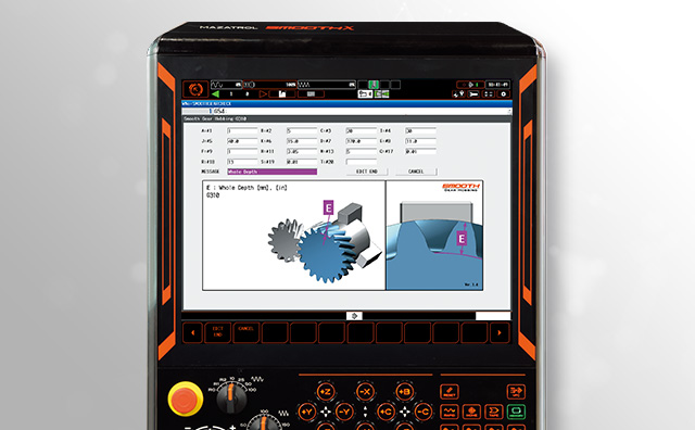

SMOOTH GEAR CUTTING
Ao usar o SMOOTH GEAR CUTTING, você pode facilmente criar programas de corte de engrenagens e realizar o corte. Várias informações são tornadas visíveis, facilitando as configurações e ajustes. Isso permite que você verifique o status, desempenho e ajustes, melhorando a produtividade.
- Sistemas CNC suportados: |MAZATROL SmoothAi
MAZATROL SmoothG

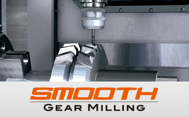

A usinagem de engrenagens pode ser facilmente realizada usando entrada numérica conversacional e fresas de topo disponíveis comercialmente.
A entrada numérica conversacional permite a usinagem altamente eficiente e precisa de engrenagens externas e internas.
Ao sincronizar constantemente o eixo da ferramenta e o eixo da peça durante a aceleração e desaceleração, é possível obter engrenagens do desbaste ao acabamento, através do Gear Hobbing.

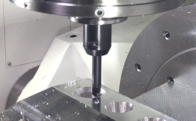

ORBIT MACHINING

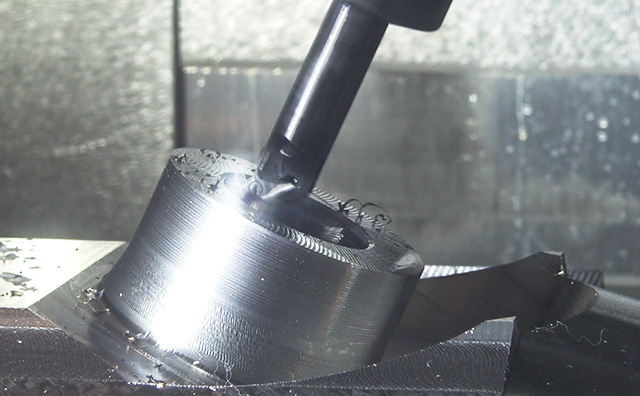

O ORBIT MACHINING pode integrar os processos de torneamento, que requerem acessórios especiais e máquinas para fins especiais.
Este é um método muito eficaz para usinagem de superfícies / canais de vedação de válvulas, furos cônicos, etc.
- Uma única ferramenta pode ser usada para realizar torneamento de vários diâmetros
- É possível processar um diâmetro interno maior que o diâmetro da ferramenta.

Orbit machining em uma superfície inclinada com uma máquina multitarefa
- Orbit machining é possível em uma superfície inclinada com um eixo B inclinado
