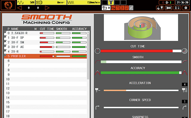

Pacote Profiler Machining (opcional)
O desempenho da máquina é maximizado para usinagens que exigem alto controle de contorno. A precisão do contorno, é aprimorada mesmo com um avanço de alta velocidade. O tempo de usinagem é reduzido pois não há necessidade de reduzir a velocidade do avanço ou a aceleração/desaceleração da máquina. Esta função é altamente eficaz para usinagem de alta velocidade e alta precisão, como peças com o formato espiral, ou na superfície de moldes de metal.
* Smooth Coolant System (opcional),e escala feedback (eixos X, Y, Z) são necessários.
Tela de configuração exclusiva do Profiler Machining Package, Smooth Machining Configuration
