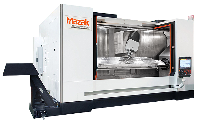

Verticaal bewerkingscentrum met meelopende kolom voor 5-assig bewerken
Ontworpen om te voldoen aan de eisen van diverse productietoepassingen. De Vertical Travelling Column (VTC) serie van de verticale bewerkingscentra biedt flexibiliteit, hoge kwaliteit en precisie voor optimale prestaties.
  • Verhoogde productiviteit door eenvoudig te programmeren MAZATROL CNC
  • Flexibiliteit om te voldoen aan veranderende toepassingsbehoeften.
  • Hoogste positioneer- en repeteernauwkeurigheid in deze klasse van machine.

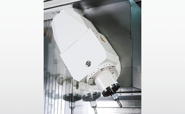

  • Met de B-as zwenkkop is 5-vlaks bewerken en 5-assig simultaan bewerken mogelijk in combinatie met de NC-roterende tafeloptie.

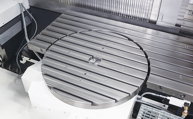

6-assige tafels ontworpen met dubbele synchrone NC-roterende tafels
  • Ontworpen met een toonaangevend werkbereik, geïntegreerde dubbel gesynchroniseerde NC-roterende tafels.

  • De B-as draaikop kan in stappen van 5 graden worden gepositioneerd voor zwaar verspaningswerk.
