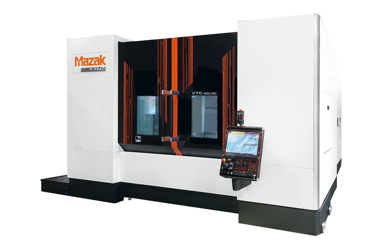

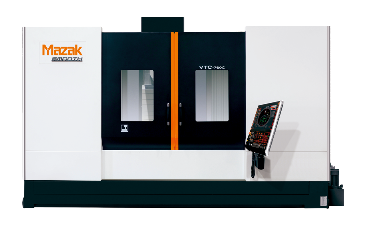

VTC-530C & VTC-760C
De verticale bewerkingscentra met meelopende kolom VTC-530C en 760C bieden klanten een compacte voetafdruk, een grotere koers over de X-as en een vaste tafel voor veelzijdigheid. De flexibele configuratie maakt het mogelijk om een breed scala aan componenten te bewerken, waaronder lange werkstukken, waardoor het vloeroppervlak kleiner is dan bij conventionele bewerkingscentra.
Verhoogde productiviteit

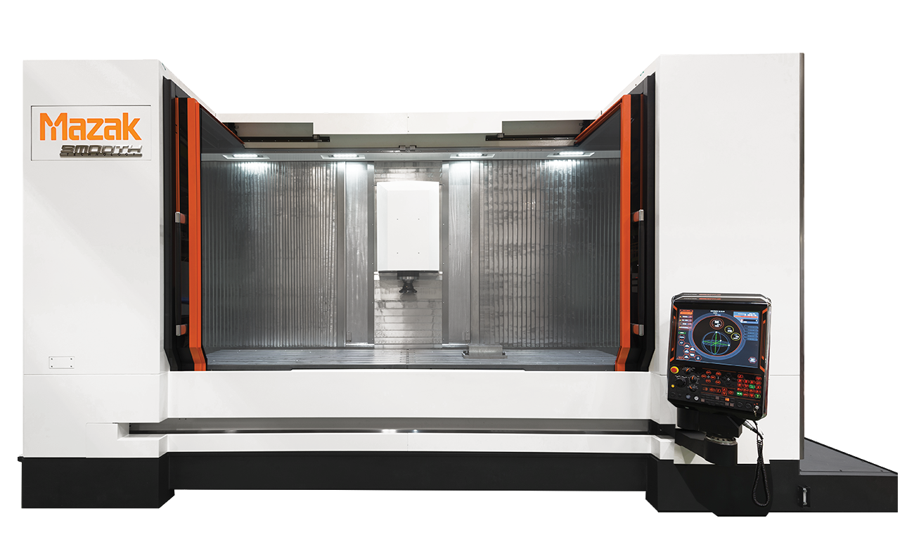

  • Compacte meelopende kolom maximaliseert het werkgebied op een beperkt vloeroppervlak. Brede deuropeningen en ramen maken een gemakkelijke toegang voor een de kraan mogelijk.
  • Direct aangedreven kogelomloopspillen en lineaire rolgeleidingen zorgen voor een snelle asbeweging met 42 m/min. ijlgang.
  • Gereedschapsmagazijn met 30 gereedschappen, optioneel 48 beschikbaar.
  • De intuïtieve bediening van MAZATROL SmoothG verhoogt de efficiëntie.

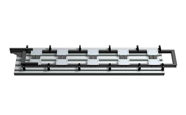

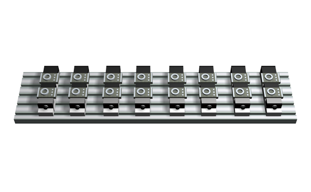

De VTC serie biedt uitzonderlijke flexibiliteit met een groot aantal bewerkingsopties, waaronder een optionele scheidingswand om de productiviteit te optimaliseren.

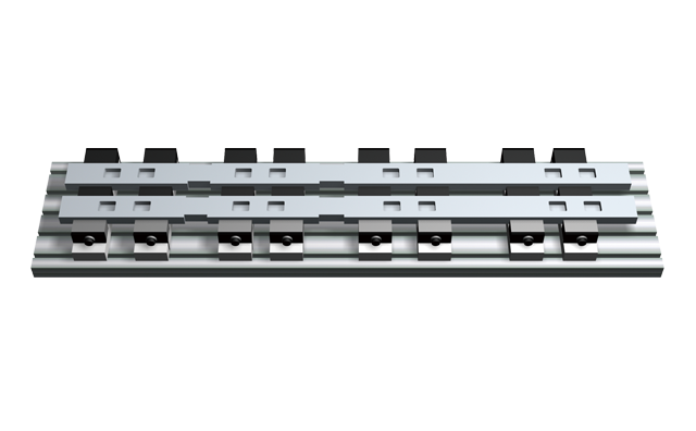

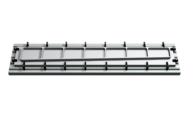

Grote, lange werkstukken
Meerdere onderdelen uit één stuk materiaal
Werkstuk dat uitsteekt over de tafel

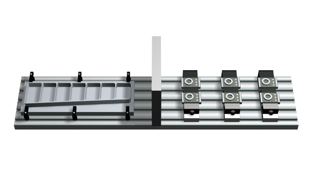

Opstelling van meerdere onderdelen

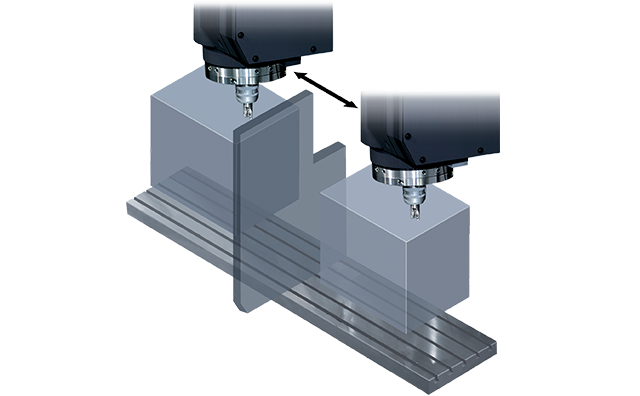

Pendelende rmachine (optie)
Scheidingswand in het midden (optie)

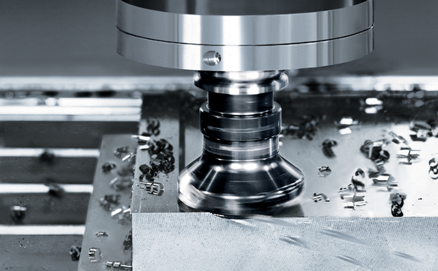

  • Zware bewerkingscentra met een 50-kegel systeem om een ideaal platform te bieden voor het verspanen van moeilijk te verspanen materialen zoals Inconel, roestvrij staal en titanium.
  • 10.000 min-1 spil die 30 kW en een koppel van 302 Nm levert.
  • Groot werkbereik met een compacte voetafdruk.
  • Verkrijgbaar in twee modellen: VTC-800/20HD en VTC-800/30HD.
