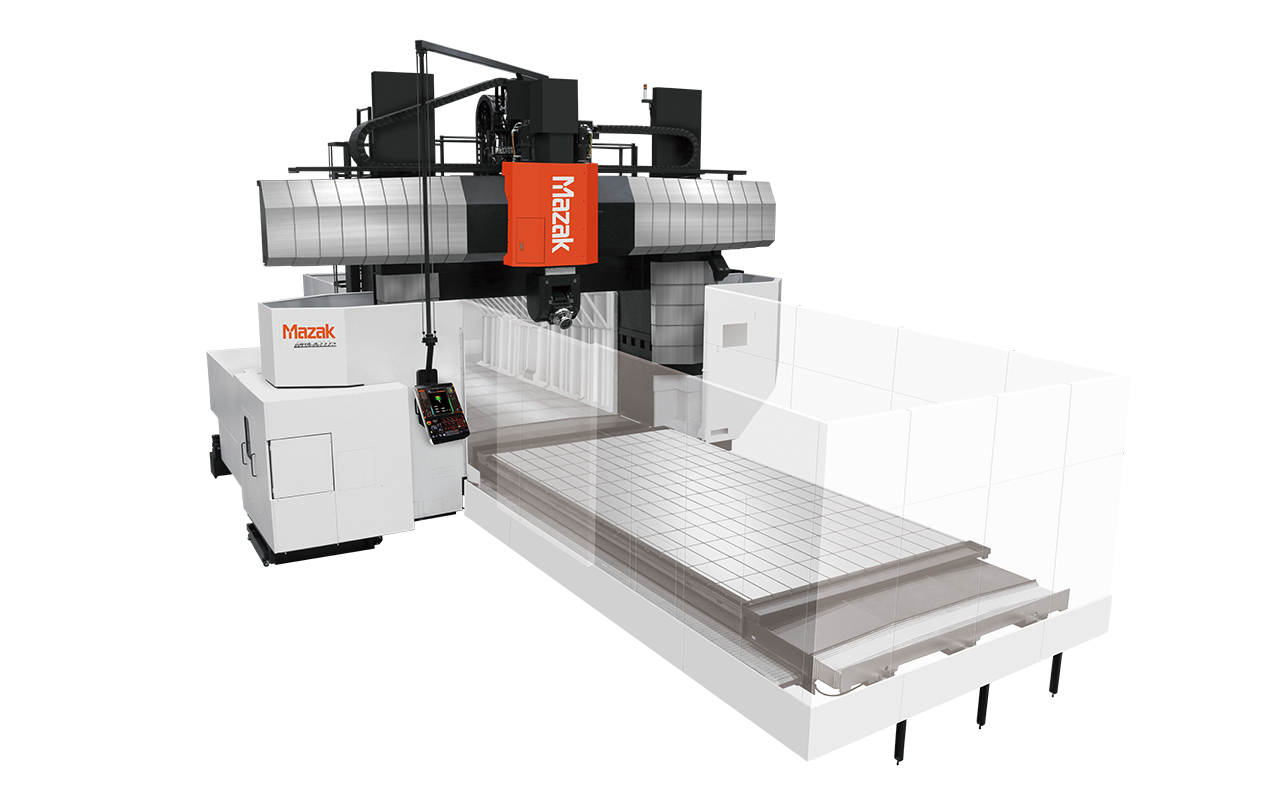

Groot bewerkingscentrum met dubbele kolom voor meervlaks / 5- assige bewerking
  • De speciale kop voor 5-assige bewerking maakt nauwkeurige bewerking van meerdere oppervlakken mogelijk zonder dat een kopwisselaar nodig is
  • Afhankelijk van de bewerkingstoepassing kunnen drie soorten spillen worden geselecteerd.
  • Hoge snelheid, X-, Y- en Z-as voeding: 30 m/min
VERSATECH afbeelding
Verbeter de productiviteit voor het bewerken van grote werkstukken door de neventijd en procesintegratie te verkorten

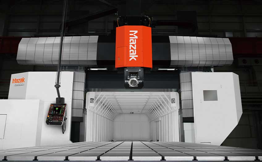

Conische spil BT50 voor zeer efficiënte bewerking
8000 min. -1 spil (Standaard) *
Een spil met een vermogen van 40 kW (40% ED), een maximaal toerental van 8000 min -1 en een maximaal koppel van 344 N-m, ideaal voor de bewerking van stalen werkstukken.
12000 min. -1 Spil met hoge snelheid (Standaard) *
Een spil met een vermogen van 45 kW (40% ED), ideaal voor de verwerking van non-ferrometalen zoals aluminium.
6000 min -1Spil met hoog koppel (Optie)
Spil met een max. koppel van 1218 N-m (15% ED) is optioneel beschikbaar voor zware bewerkingen.
  • *8000 min -1 en 12000 min -1 spillen selecteerbaar
