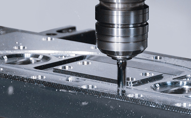

Hoogwaardige spil
Veelzijdige 12000 min-1 spil met hoge prestaties, geschikt voor een breed scala aan materialen en toepassingen, waarbij een hoge betrouwbaarheid wordt gegarandeerd.
Max. toerental12000 min-1
Spilvermogen18.5 / 11.0 / 11.0 kW
(10% ED / 40% ED / Continu)
Max. koppel119.4 / 70.0 / 57.3 Nm

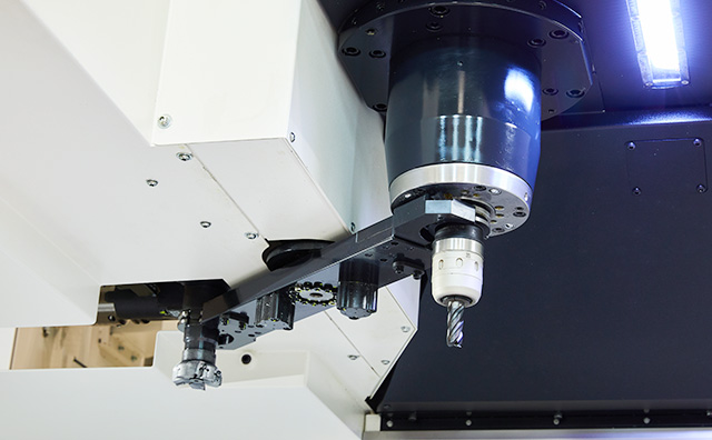

Automatische gereedschapswisselaar en magazijn
  • Zeer snelle automatische gereedschapswissel - wisseltijd 2,7 seconden (gereedschap-naar-gereedschap).
  • Standaardcapaciteit 24 gereedschappen

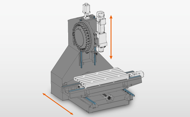

Zeer stijve, zeer nauwkeurige machineconstructie
  • Meehanite gietijzeren C-frame structuur met A-frame kolom met brede basis.
  •  Lineaire rolgeleidingen op alle assen voor een betere positioneer nauwkeurigheid in vergelijking met blokgeleidingen. Dit zorgt ook voor een stabiele bewerkingsnauwkeurigheid over een langere periode.
