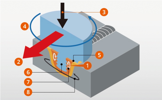

In tegenstelling tot conventioneel lassen, waarbij de materialen smelten en met elkaar worden verbonden, roert en verbindt FSW materialen die door wrijvingswarmte zijn verzacht bij een temperatuur onder het smeltpunt. Er zijn twee methoden van materiaalverbinding: aanliggende verbinding (butt) en overlappende verbinding (lap).
- 1: Gezamenlijke temperatuur onder smeltpunt
- 2: Richting verbinding
- 3: Gereedschapsdrukkracht
- 4: Richting van gereedschapsrotatie
- 5: Schouder
- 6: Sonde
- 7: Asrichting plastische vervorming
- 8: Rotatierichting plastische vervorming

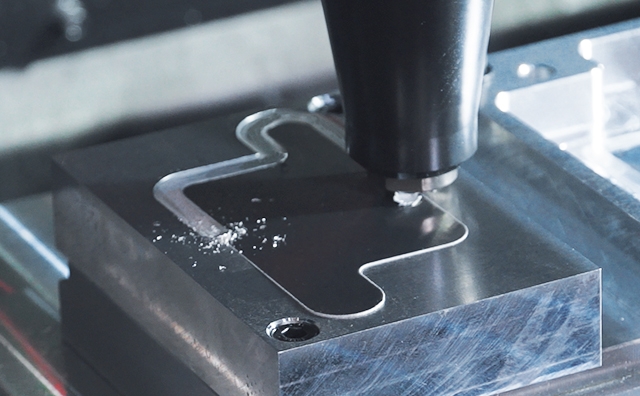

De unieke FSW technologie van Mazak zorgt voor een stabiele verbindingskwaliteit.
Voegdiepte 3 mm

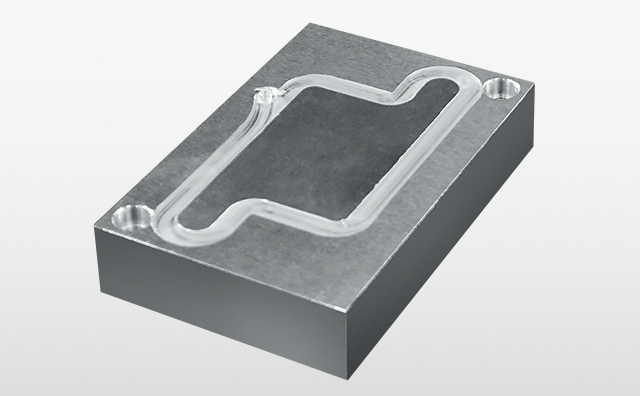

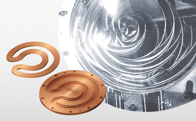

Voorstellen voor de halfgeleiderindustrie : voorbeelden
Gebruik in componenten van halfgeleiderapparatuur
Toegepast op het verbinden van bodemplaten en koelplaten gebruikt in halfgeleiderapparatuur, kan het proces van het verbinden van onderdelen tot verspanen worden voltooid in een enkele machine. Hierdoor kan de doorlooptijd worden verkort en kan de work-in-process voorraad worden verminderd.

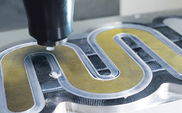

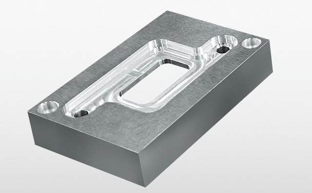

Procesintegratie voor de productie van koelpanelen
- Bewerkte basis
- Friction Stir Welding van het deksel en de bodem
- Oppervlakte afwerking door verspanen
