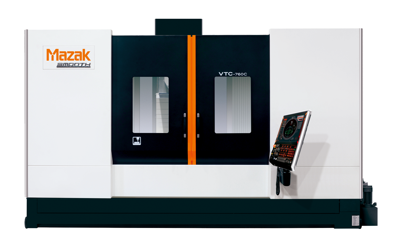

VTC-530C & VTC-760C
Les centres d'usinage à colonne mobile verticale VTC-530C et 760C offrent aux clients une empreinte compacte, une course d'axe X étendue et une table fixe pour plus de polyvalence. Sa configuration flexible permet de traiter une large gamme de composants, y compris des pièces longues, ce qui réduit l'espace au sol par rapport aux centres d'usinage conventionnels.
Productivité accrue
  • La colonne mobile compacte maximise la zone de travail dans un espace restreint. De larges ouvertures de portes et de fenêtres facilitent l'accès des grues.
  • Les vis à billes à entraînement direct et les guides linéaires à rouleaux garantissent un mouvement d'axe à grande vitesse, avec un déplacement rapide de 42 m/min.
  • Magasin d'outils avec 30 outils, 48 en option.
  • L'efficacité est renforcée par l'utilisation intuitive du MAZATROL SmoothG.

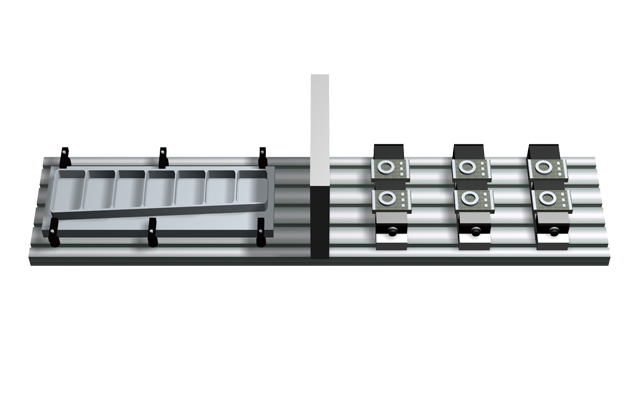

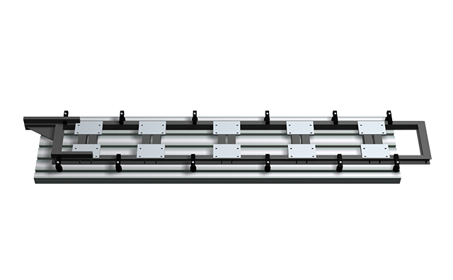

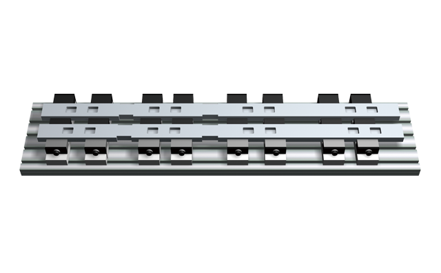

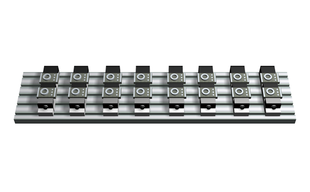

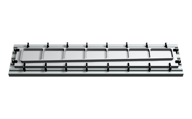

Pièces longues et de grande taille
Plusieurs pièces à partir d'un seul morceau de matériau
Pièce dépassant de la table
Configuration de pièces multiple

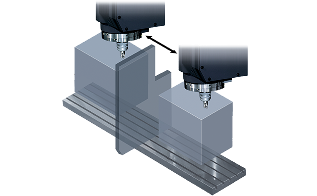

Machine à pendule (option)
Cloison centrale (option)

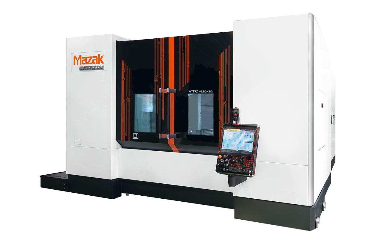

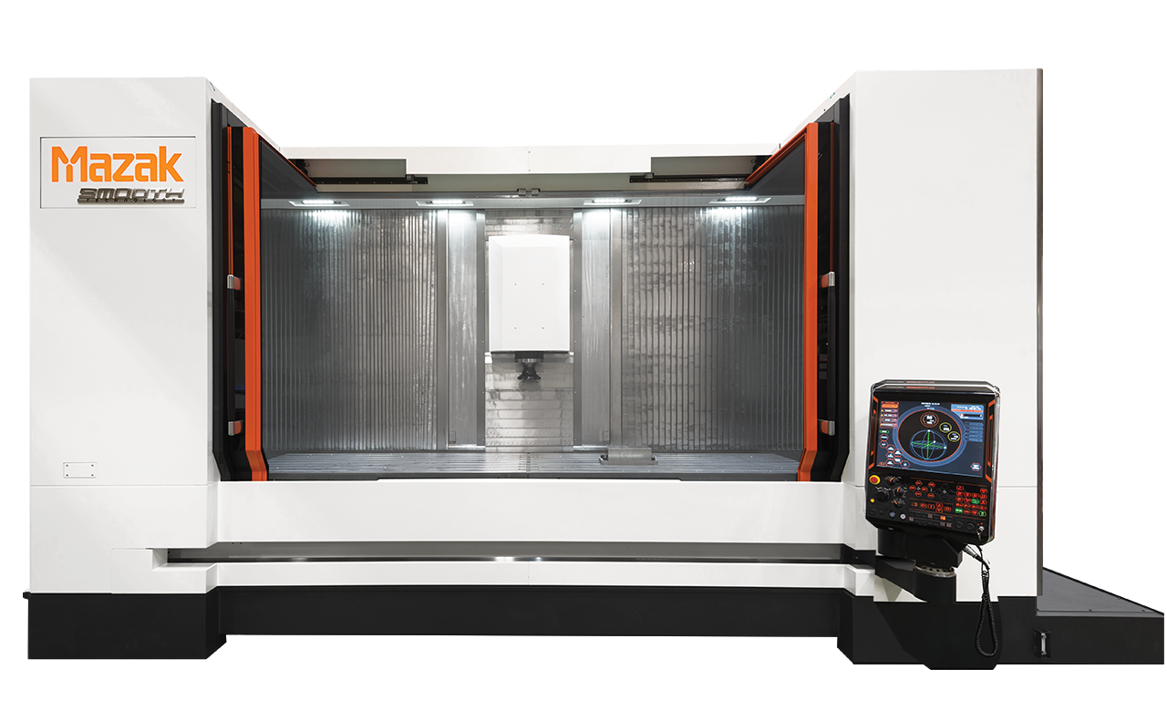

VTC-800/20 & VTC-800/30
  • La polyvalence et les performances sont assurées par le grand axe X de 2000 ou 3000 mm et l'axe Y de 820 mm.
  • Les tables rotatives à commande numérique du 4ème axe, disponibles en option, améliorent encore la flexibilité de la machine et réduisent les besoins de mise en place des pièces.
  • La table longue fixe offre une polyvalence exceptionnelle

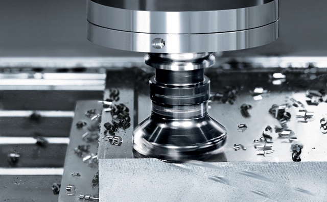

  • Centres d'usinage robustes dotés d'un système de cône 50 pour fournir une plate-forme idéale pour la coupe de matériaux difficiles à usiner tels que l'Inconel, l'acier inoxydable et le titane.
  • Broche de 10 000 tr/min développant une puissance de 30 kW et un couple de 302 Nm.
  • Grande enveloppe de travail avec un encombrement réduit.
  • Disponible en deux modèles : VTC-800/20HD et VTC-800/30HD.
