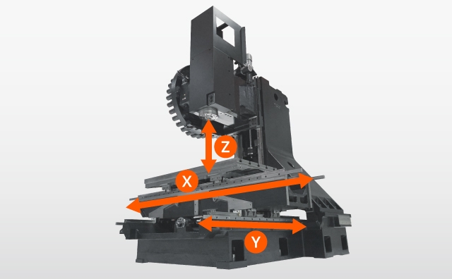

Construction machine hautement rigide et de grande précision
  • Structure en C en fonte Meenhanite avec colonne à cadre en A à large base.
  • Guides linéaires à rouleaux sur tous les axes, offrant une meilleure précision de positionnement par rapport aux côtés. Cela garantit également une précision d’usinage stable sur une longue période.
