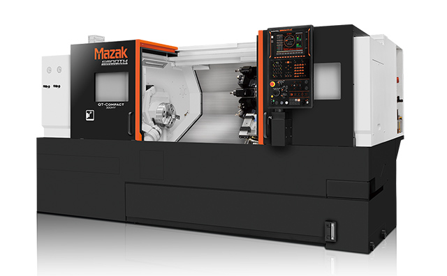

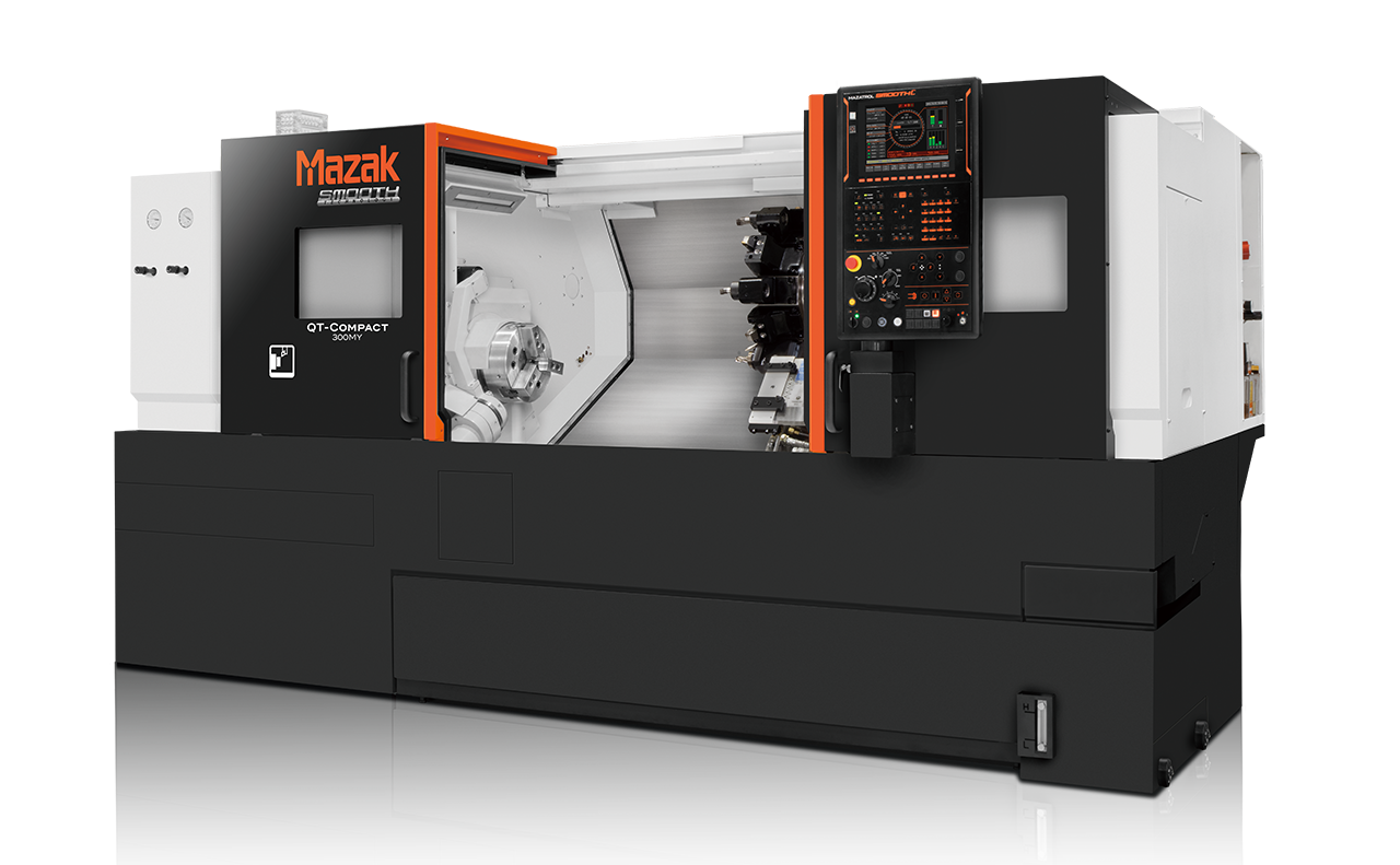

QT-COMPACT
Centres de tournage CNC compacts et performants
Un rapport coût-efficacité et une rigidité élevés
Gamme étendue pour diverses applications telles que le tournage, le fraisage, l'usinage sur l'axe Y et les options de deuxième broche
Équipé d'un système CNC MAZATROL SmoothC, avec une opérabilité exceptionnelle et un contrôle à grande vitesse et à haute précision.

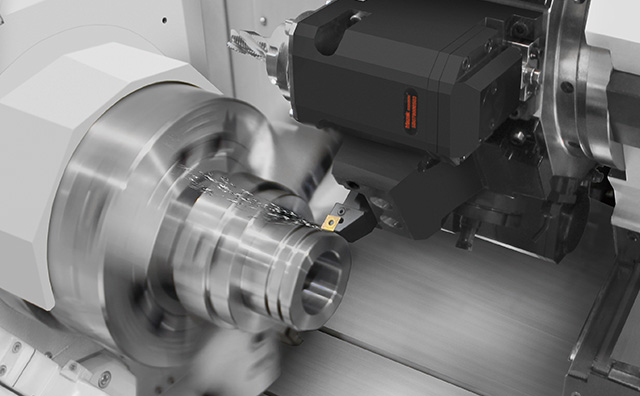

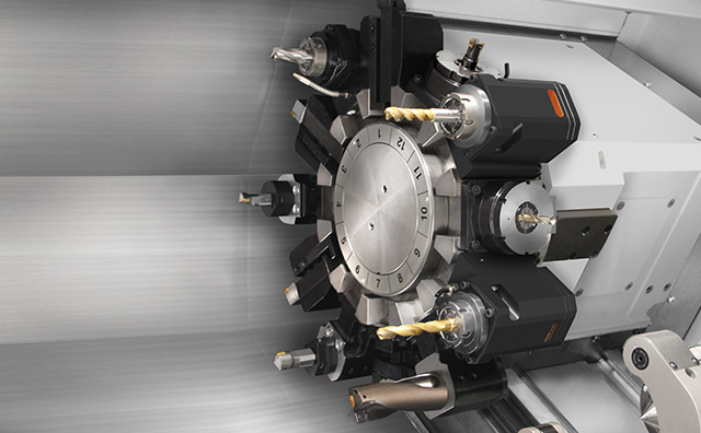

Tourelle à tambour 12 positions avec fonction de fraisage
La tourelle du tambour est conçue pour minimiser les interférences. En utilisant l'indexation rotative sans levage, le serrage et le desserrage à grande vitesse de la tourelle peuvent être effectués sans interférence. Les porte-outils sont montés de manière rigide sur la tourelle à l'aide de quatre boulons. Une tourelle à 24 positions est également disponible en option.

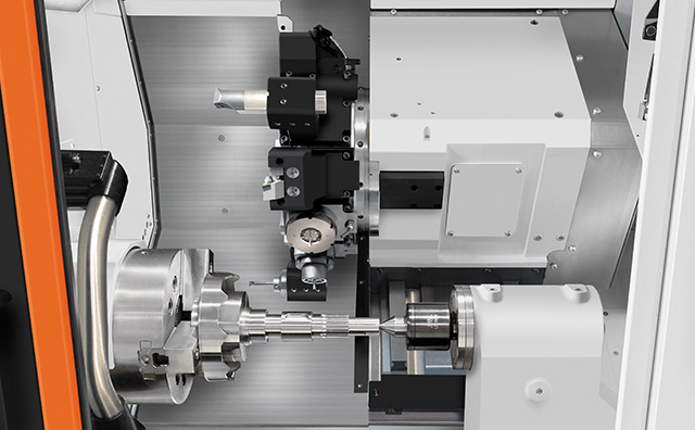

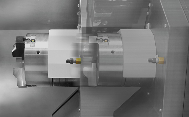

Broche secondaire
En orientant les deux broches, le transfert de pièces de haute précision de la broche principale à la broche secondaire peut être effectué pour l’usinage continu. Gamme 100 5", série 200 / 300 : 6”

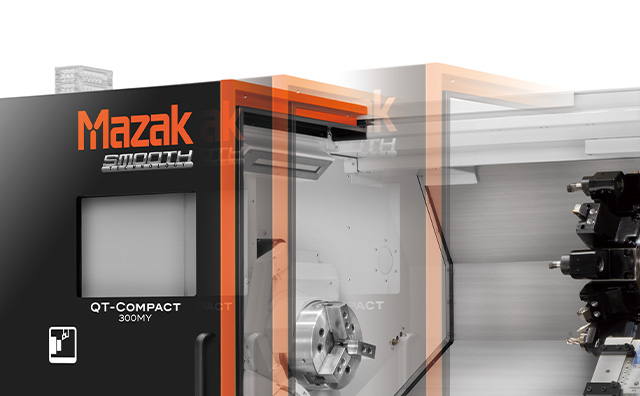

Porte avant automatique
Il prend en charge des vitesses d'ouverture/fermeture à 3 niveaux et dispose d'un dispositif de sécurité intégré pour arrêter le fonctionnement par un capteur de pression tactile. Des ouvertures/fermetures automatiques avec des capteurs de zone sont également disponibles.

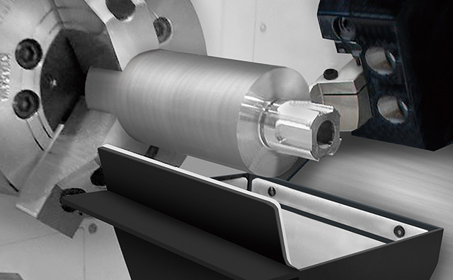

Récupérateur de pièces automatique
Cette fonction permet d'évacuer automatiquement les pièces finies dans une boîte à pièces située à l'extérieur de la machine. Il peut être combiné avec des ravitailleurs ou des convoyeurs de déchargement de pièces pour obtenir un système automatisé.

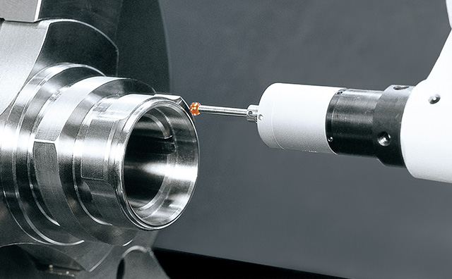

Mesure de pièce automatique
Cette fonction utilise un capteur tactile monté sur la tourelle pour mesurer automatiquement les diamètres intérieur et extérieur, les irrégularités de surface, etc. de la pièce usinée afin d'effectuer des corrections d'outil et de maintenir la précision de l'usinage pendant les opérations sans surveillance.
