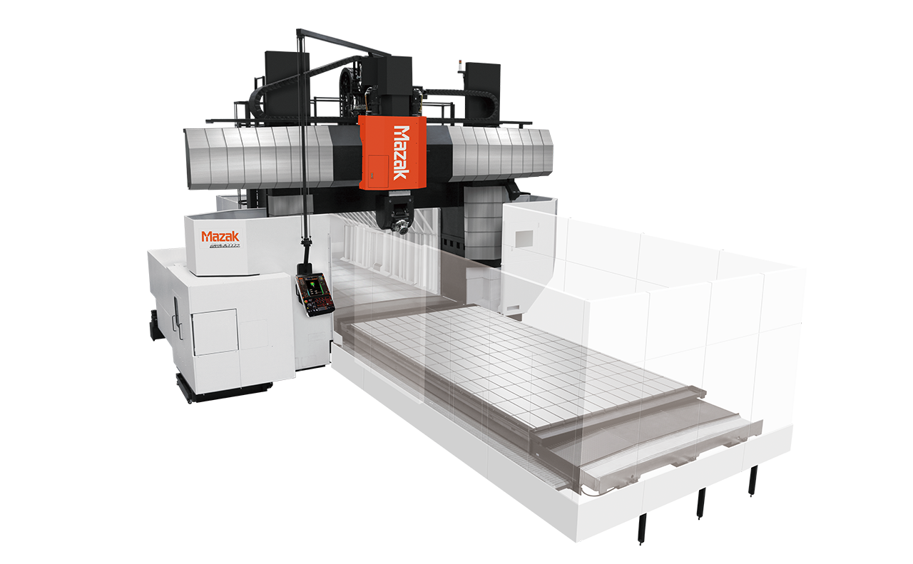

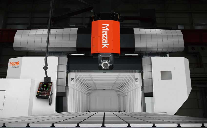

Doppelständer-Bearbeitungszentren für die Mehrseitenbearbeitung mit 5-Achsen-Simultansteuerung
  • Der spezielle Spindelkopf für die 5-Achsen-Bearbeitung ermöglicht eine präzise Mehrseitenbearbeitung ohne Wechsel des Spindelkopfes
  • Je nach Bearbeitungsanforderung kann aus drei Spindelvarianten gewählt werden.
  • Maximale Vorschubgeschwindigkeit der X-, Y- und Z-Achsen: 30 m/min
VERSATECH abgebildet
Steigern Sie die Produktivität bei der Bearbeitung großer Werkstücke durch verringerte Nebenzeiten und Prozessintegration.
Tischgröße bis 10 m, mit Dreh-Optionen für die unterschiedlichsten Werkstücke
1: VERSATECH V-100N 160
Tischgröße 2.100 mm × 3.000 mm
Tragfähigkeit des Tisches: 3.000 kg
2: VERSATECH V-100N 200
Tischgröße 2.000 mm × 4.000 mm
3: VERSATECH V-100N 240
Tischgröße 2.100 mm × 5.000 mm

Präzise Bearbeitung komplexer, gekrümmter Oberflächen
5-Achsen-Simultanbearbeitung (Optional)
VERSATECH verfügt über eine B- und C-Achse, die einen Wechsel des Spindelkopfes überflüssig macht und so eine geringere Bearbeitungszeit ermöglicht.
Die 5-Achsen-Simultanbearbeitung ist optional verfügbar und eignet sich ideal für die Bearbeitung komplexer Oberflächen, wie sie in Komponenten für die Werkzeug- und Formenbau- sowie Luft- und Raumfahrtindustrie vorkommen.
